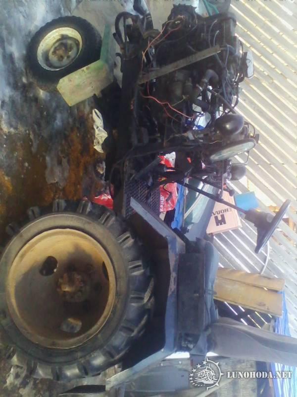

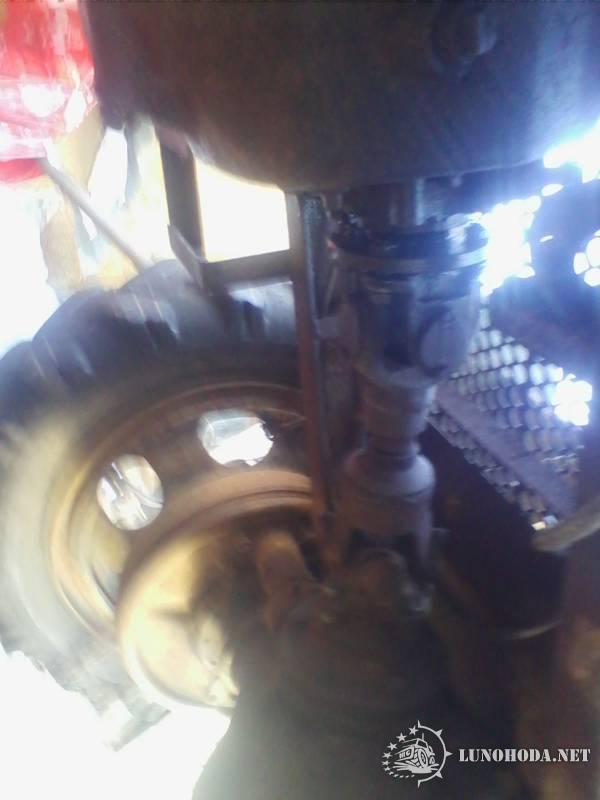

Двс 2109. Кпп 2109. Кпп зил.мост газ (вроде).

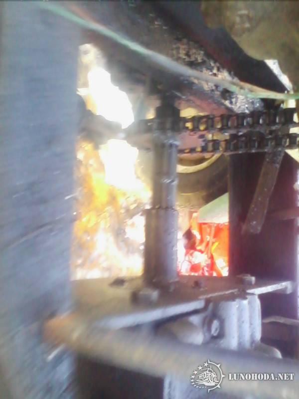

Мост са моблокирующий ся. Цепная передача с небольшим понижением. Колеса задние от т-40 перед.
Подгоняю действия под желаемый результат.
4х4=4
Сообщения: 311
Зарегистрирован: 14 авг 2013, 11:04
Откуда: Россия, Республика Карелия
Сообщение 4х4=4 »

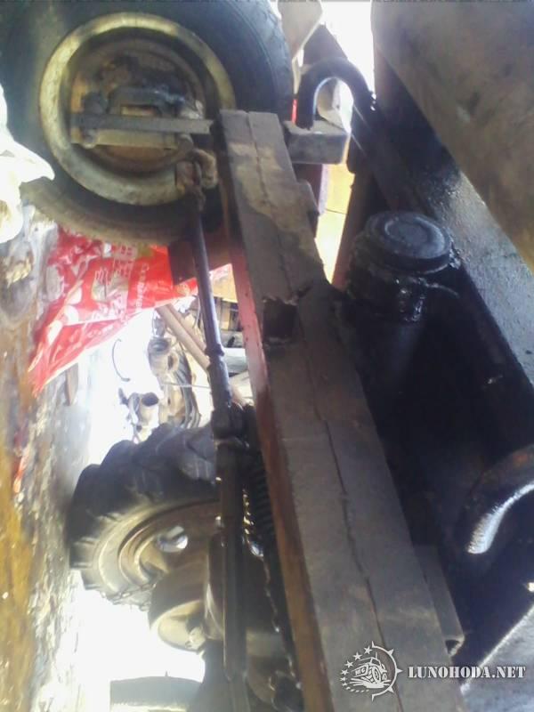

Спереди балансир. Сзади подвески нет.

Самоблок есть, видел Как крутилось сначало одно колесо (двигался назад)а при пробуксовке на месте (вперед) оба колеса.
Про тягу, бывший сказал что таскал прицеп 2 т. И 16 м.бревна волоком.
Трансмиссия и рама сделал вообще неизвестно кто но сделано очень хорошо. Раньше стоял двс от мотоцикла бывший хозяин поставил то что стоит, сказал что был откапитален, заводится с кнопки. Дешево? Нужно доделать крепления двс заварить дифф кпп ваз и поменять сальники на кпп. Капот и кабину сделать. Цепи на задние колеса сделать. Как то так.

strelok
Сообщения: 55
Зарегистрирован: 27 мар 2011, 14:40
Имя: +7-953-1420977
Сообщение strelok »
Не удобно смотреть фото! Монитор нужно на бок ложить.
