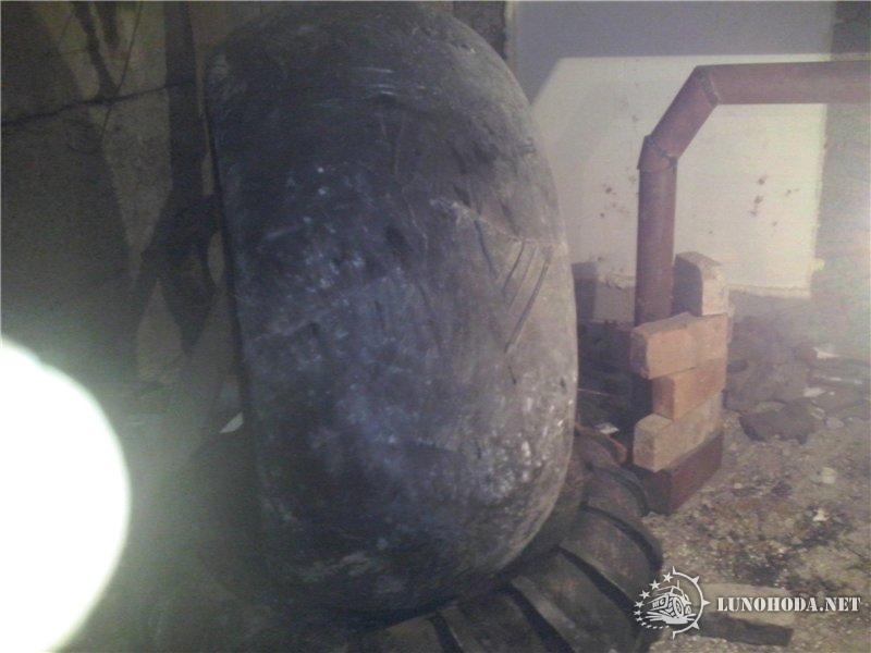

ободрали два колеса
доноры 8 шт идп-284(омск) и два ви-3
вот и вопрос как будет лучше голодранец или с клыками?

ИМХО: если только по болоту, клыкастая будет хуже, потому что:
1) жестче;
2) будет рвать покров

заднего хода уже нет. мосты, двигатель, профиль на раму уже привез. остались токарные работы. вот интересно как себя голодрацы ведут себя в болоте, в снегу раньше ездил на трех колесном с двигатель сзд, на камерах краза и шел он достаточно хорошо, только камер хватает на 2 сезона да и по зарослям опасно ездить. на уд-2 не обращайте внимания, как бюджет позволит сразу заменю. завтра поеду покупать себе лебедку на 500 кг, уж больно маетливо обдирать колесо ручной лебедой. думаю на 500 кг хватит? можно через блок пустить.

Руслан90
а ты как LOBO обдирай, подвешиваешь колесо за клык и ножом подрезаешь

Лебедки на 500 кг. вполне хватит, у меня через редуктор 250 кг. ей ободрал такие же колеса.

Вы мне товарищи скажите что будет лучше для болота: голодранец или с протектором. На голую уходит один день, а с протектором два, а то и три дня.

яб делал с протектором. всяк лучше по моему мнению. а что бы не зарывалась- ну так на тапку нужно жать умеючи.
