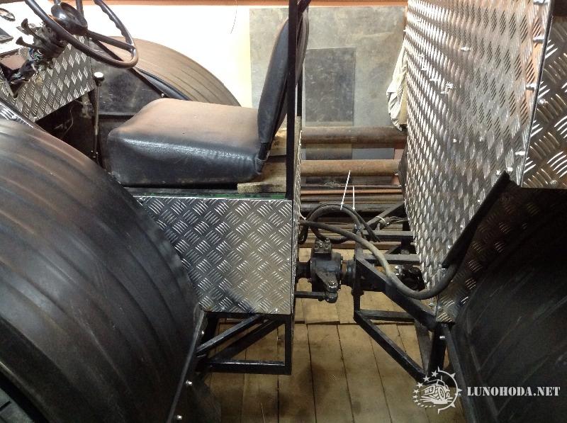

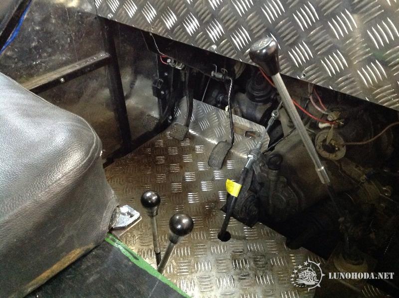

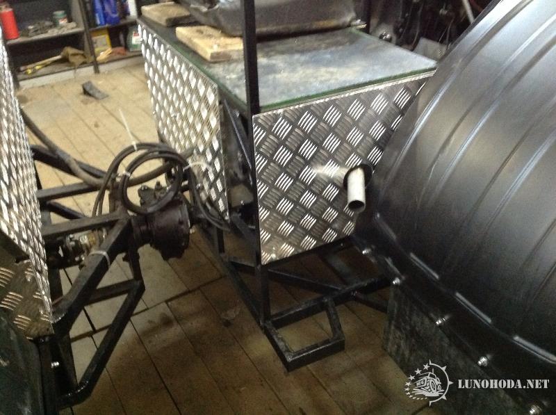

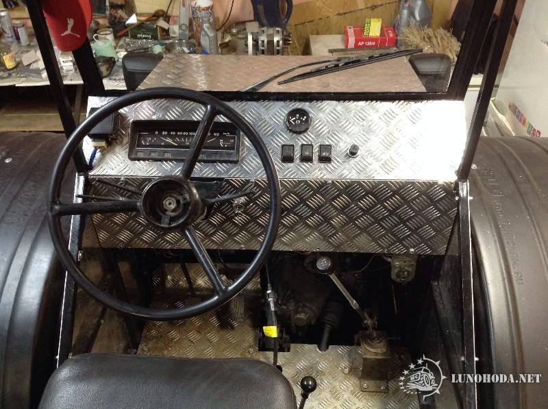

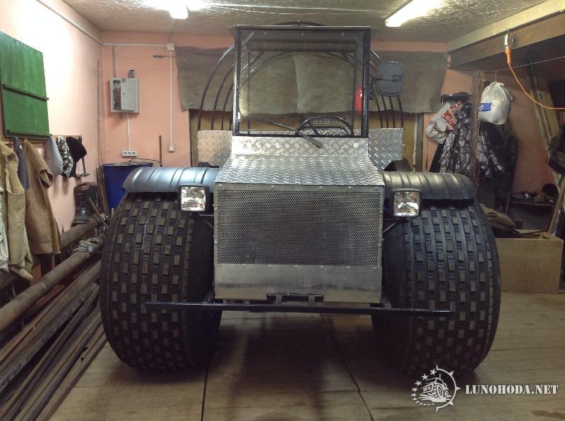

Конструктив - в стиле: а-ля "Ранний Uvat"
ТТХ:
Двигатель - ВАЗ 1111
Мосты - Нива
Узел перелома - кулак моста УАЗ (автор Uvat)
РКП - Нива
Полурамы - профиль 50х20, 40х20 (по чертежам Uvat'a)
Рулевое - УАЗ 31512, без гидр., сошка от "Батона", укорочена
Диски - А.Вологда (спасибо Uvat'у)
Резина - Трэкол 1300х600 б/к (спасибо Uvat'у)
Стекло - спецзаказ (спасибо Uvat'у)
Дворник - Ока
Педальный узел - Ока
Тормоз - диск и суппорт Ока на кардане
Фары - Hella (дальний, ближний, габарит)
Обшивка - Амг 2 мм
Радиатор - Toyota carina... или caldina...
Выхлоп - Ока
Вроде все.
ТТХ:
Мосты - Нива
РКП - Нива
Дворник - Ока
Обшивка - Амг 2 мм
Выхлоп - Ока
Вроде все.
