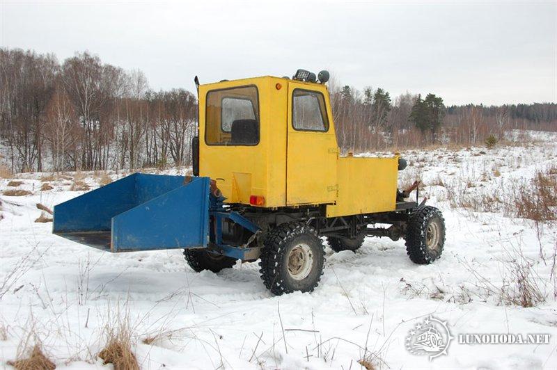

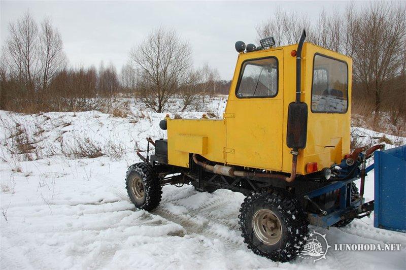

Построил я себе трактор. Желтый. Ибо воевать со снегом руками (мотоблоком - что, по сути, одно и то же) жутко надоело, да и железки в сарае разбирал, да так они удачно сложились... В общем, для начала общие виды:
Требования были такие:
4х4. Легкий. Оборотистый. Тепло. Светло. Удобно.
Задачи:
Снегоборьба. Транспорт, сенокос, и все остальное.
ТТХ следующие:

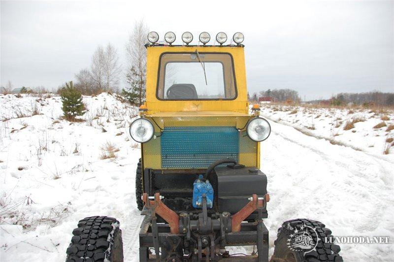

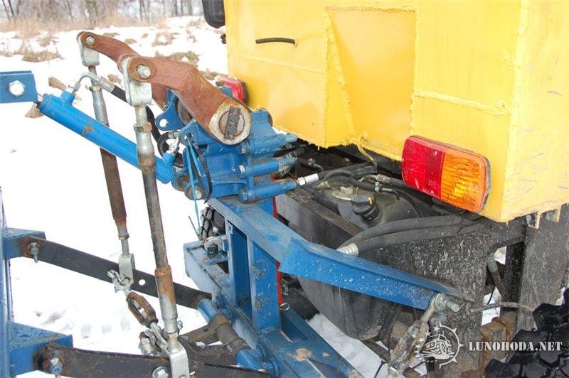

Трактор оснащен гидронавеской спереди:
...и сзади:
Спереди можно видеть ВОМ, до недавнего времени сзади стоял микроВОМ - гидромотор 12 См3 + ременная передача 1/2. Приводил маленькую сегментную косилку. Косилки больше нет, убрал и ВОМ за ненадобностью. На его месте будет нормальный ВОМ, гидромотор для него уже приобретен.
Навеска, как передняя, так и задняя представляет собой смесь рогов от МТЗ-80 с китайскими тягами и стяжками. Ось навески - проточенная МТЗ-80, закреплена во втулках от ДТ-75 к коробу из швеллеров. Задняя навеска полностью съемная.
Выше говорилось про "светло". Люстра бьет поверх снегомета куда-то за горизонт :) :

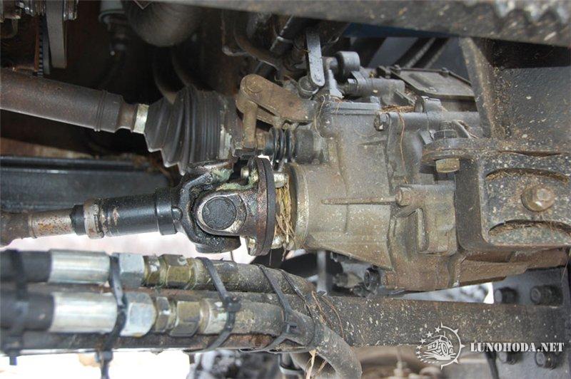

Заглянем под брюхо. Вот первая раздатка, ведущий вал - привод 2108.:

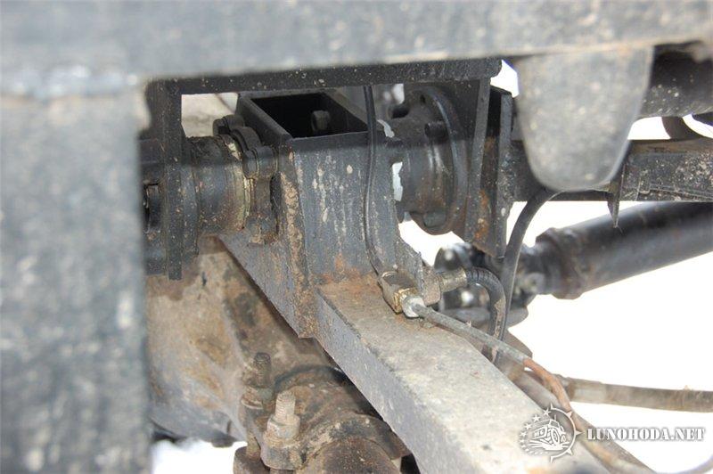

Качалка - задние ступицы с осями 2108:

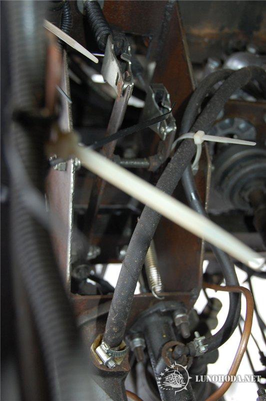

Рулевой цилиндр с кронштейном:

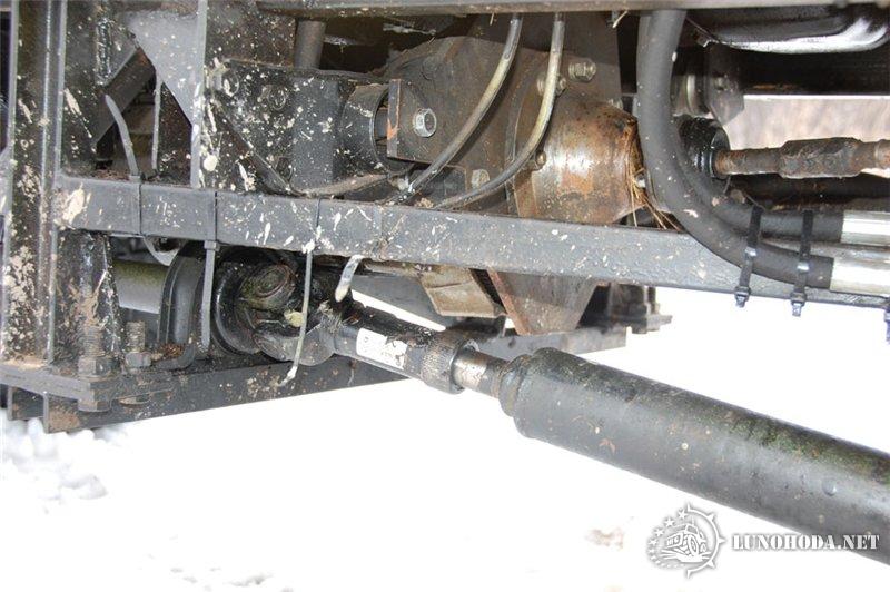

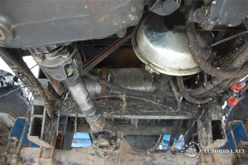

КПП-2, пром. опора кардана с траверсой:
Гидровак Газ-53, ресивер еще в обертке, задний кардан:
Тормоза чумовые, этот гидровак все за меня делает)))

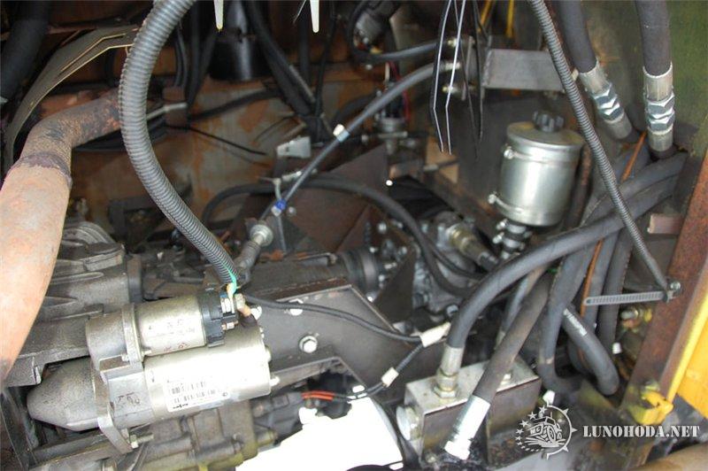

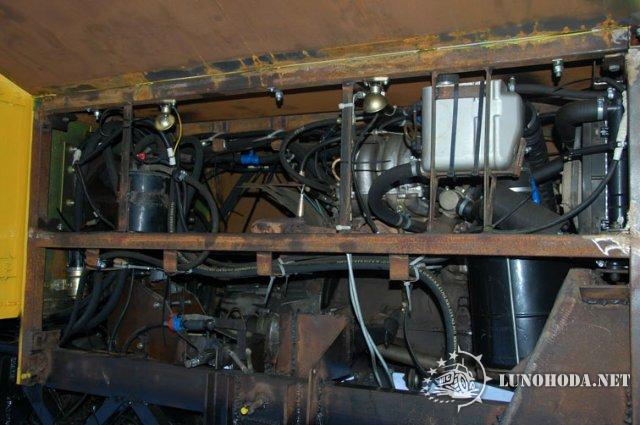

Моторный отсек:
Там в глубине НШ-50, ближе стартер, делитель потока, задняя опора силового агрегата:

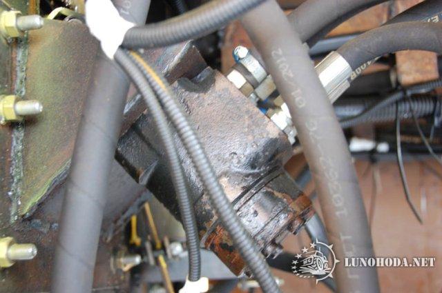

Гидроруль ХУ85-0/1. Заменен на Sauer-Danfoss 125 См3 - небо и земля. Дело совершенно не в объеме - руль крутить стало намного легче. Ну то есть он вообще начал крутиться:

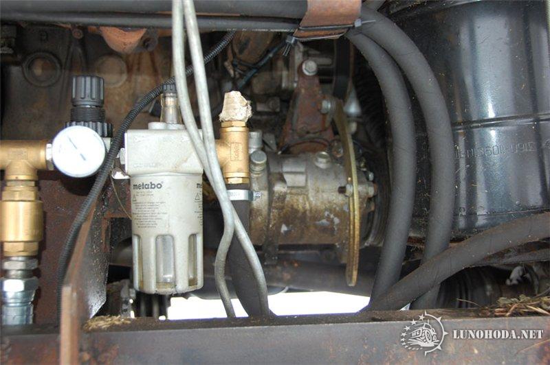

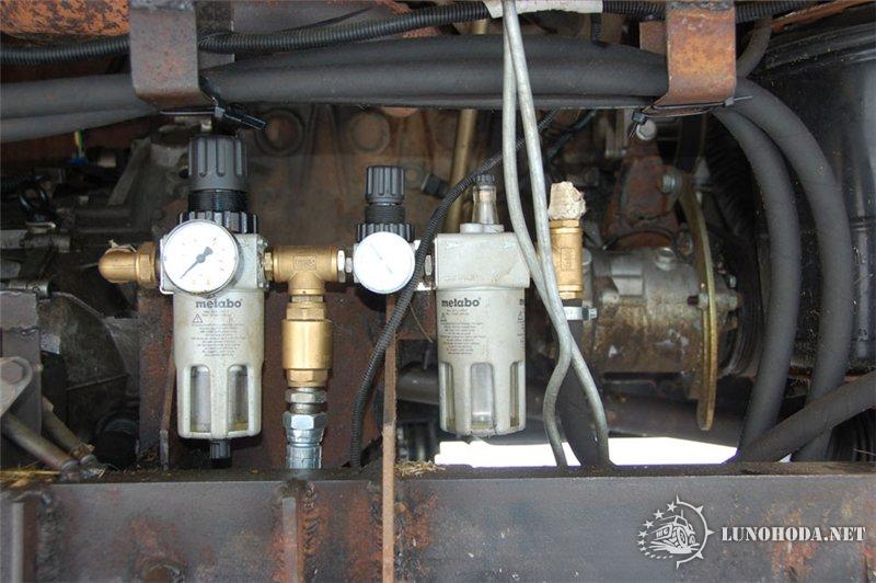

Компрессор со всей пневматической требухой. Воздушный фильтр от Уаза (Вроде):

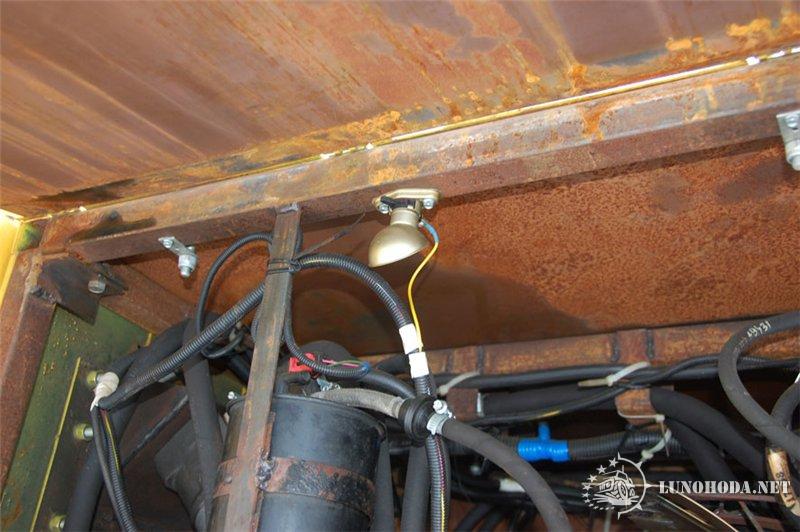

В моторном отсеке тоже светло:

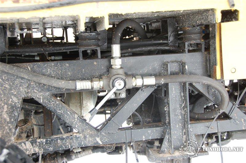

Вот кран - при использовании экскаватора перекрывать гидросистему трактора, направляя весь поток на экскаватор. (Экскаватора вот только нет...) Видны подушки от двигателя жигулей классики, на которых установлена кабина. Никаких вибраций.:

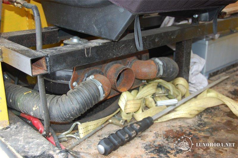

В кабине тепло:
Светло:

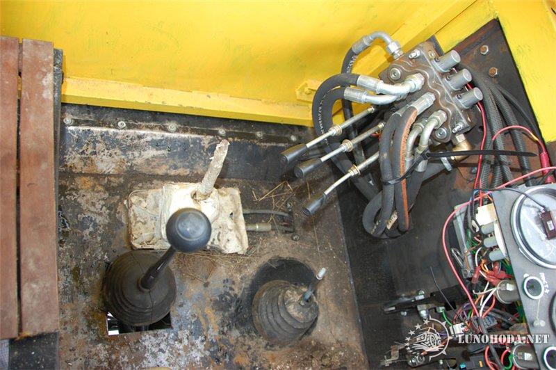

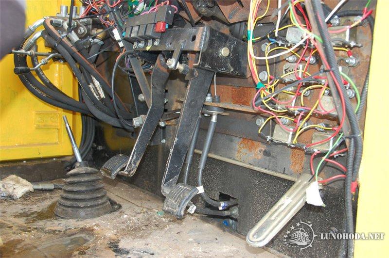

Рычаги и распределитель. Обмотанный скотчем рычаг - управление КПП-1. Не используется. Большой с шариком - ходоуменьшитель, маленький без шарика - КПП-2:

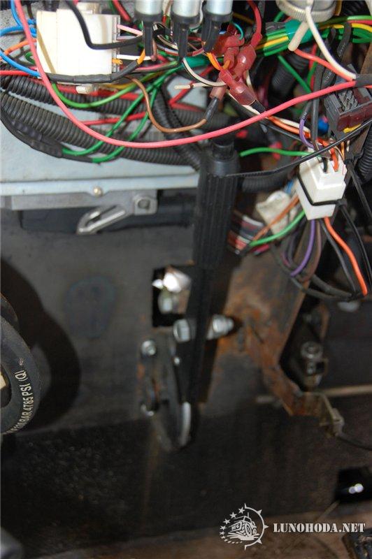

Педали:
Педали тормоза и сцепления соединены тросами с этой штукой. Рычаги на оси, главные цилиндры - тормозов и сцепления:
Рычаг, который отключает трансмиссию и гидронасос - сцепление КПП-1:

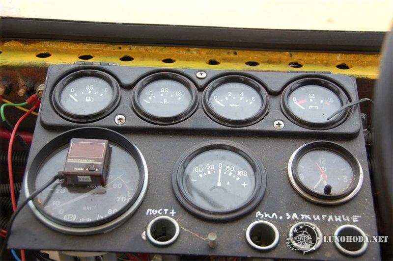

Приборы. Дырки - это обдув лобового стекла. Воздуховодами являются лонжероны кабины:

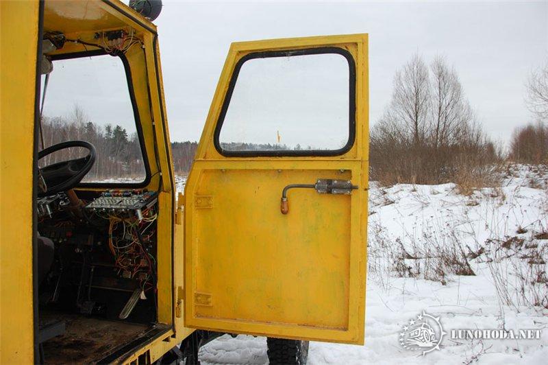

Дверь. Верхняя часть со стеклом - съемная, сама дверь тоже съемная. С замком не заморачивался:

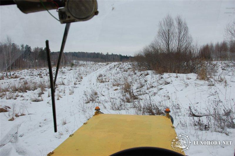

Напоследок вид с места оператора:

Едет потрясно. Снег метелит - всем соседям за заборы :))) :))) . Боевое крещение проходил честно - утопил в болоте по весне. Имеется задел для использования реверса в обеих коробках - сразу делать не стал, т.к. не решил, нужен ли мне он. С момента ввода в эксплуатацию (осень 2012) так ни разу не понадобился. Со снегом воевал от души. Поломок не было. Не считая гнутой лопаты:oops: :))) Навесное - показанный на фото кузов-самосвал, лопата, снегомет, роторная косилка (я её ваще боюсь %) %) )
