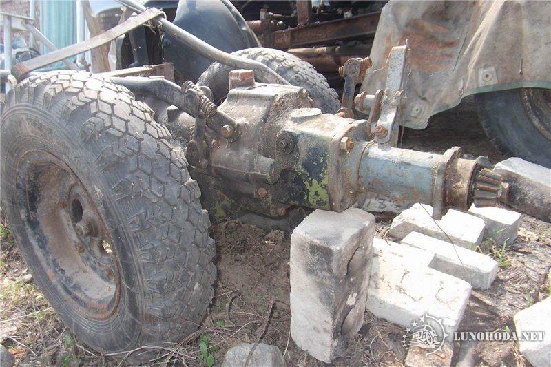

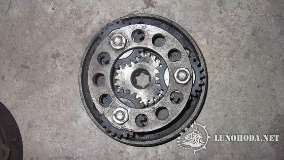

Всем привет кто откликнулся! Буду признателен всем за любой совет по данной теме. Есть мотоблок СССР (марка модель неизвестна) без двигателя. Есть желание установить двигатель Лифан-?? или другой главное, что бы можно было на нем ездить, а не ходить за ним. Не большая разборка показала, что планетарные редуктора включаются, механизмом типа фрикционов. Вопрос такой при большей нагрузке не будут ли они гореть, если да как этого избежать? Заранее все спасибо
Фото мотоблока прилагается.

Похоже это СССР мотоблок *РИОНИ-2* 60х годов, делали на Кутаисском тракторном заводе. Сцепление осуществляется фрикционами планетарных редукторов, ими же реверс. скоростей 2 вперед 2 назад. ГП червячная. На фото где видно шестерню должен распологатся еще один редуктор с которого и на котором крепятся почво фрезы.

Внешне мотоблок похож на чешский МФ70,правда там многодисковая сухая муфта сцепления,проблем с ней никогда не было,даже под тонну нагрузка.Червячное колесо выполнено из бронзы,вот оно и летело из за резкого торможения,так как наката при такой ГП нет вообще.

Писал тебе в личку, продублирую здесь, Если не затруднит узнай у знакомого может будет продавать запчасти от такого мотоблока? Нужна шестерня в планетарный редуктор:

Это СССровская копия легендарного американского мотоблока GRAVELY МОДЕЛЬ L 5 л.с.
http://www.gravelyguy.com/gravely-tractors.html
В 60-х годах после поездки в США Хрущев купил лицензию на выпуск этих МБ. В СНГеще попадаются МБ с американскими двигателямии навесным.У меня такой мотоблок с двигателем китайхонда GX390.
