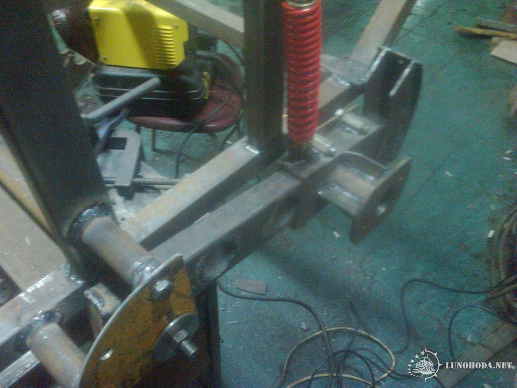

Рычаги подвески.

Ни чего так! Классненько получается! :roll: :roll: А распорки между бортами будут? Или усиления какие нибудь? Фоток рычага отдельно нет? [:})

Задний рычаг с натяжником.

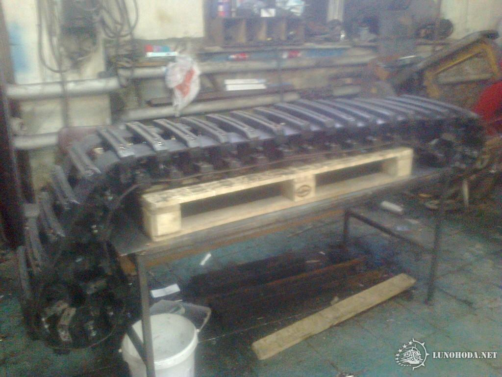

Ну испытания покажут. Вот гуска.

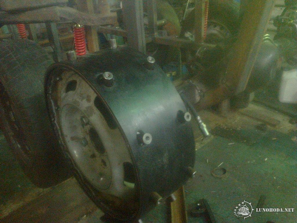

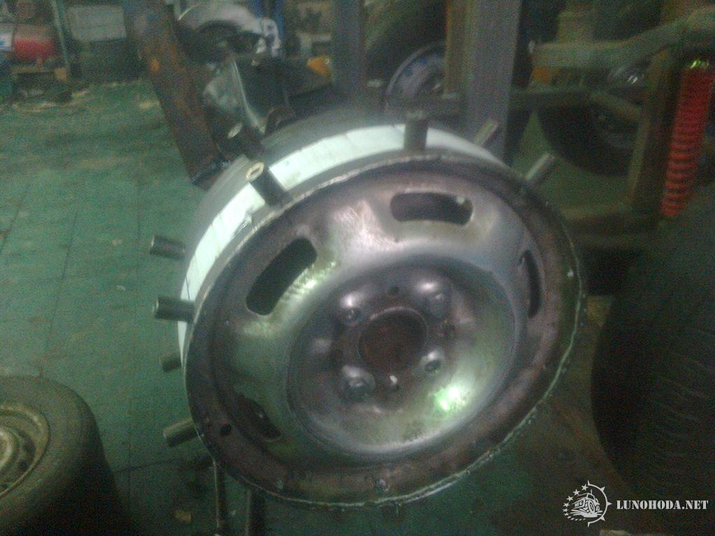

Звезда ведущая.

Какова ширина трака?
Шнивовод
Сообщения: 1228
Зарегистрирован: 09 сен 2011, 16:22
Имя: Олег
Сообщение Шнивовод »
Евгений Алексеев писал(а):Олег, молодец. Красиво получается.
Трак 400/45/27 [:})

шнивовод
Олег, так быстро строиш что фото переваривать не успеваем :)
Упор средних рычагов так же выполнен как и у заднего?

На средних чуть проще.

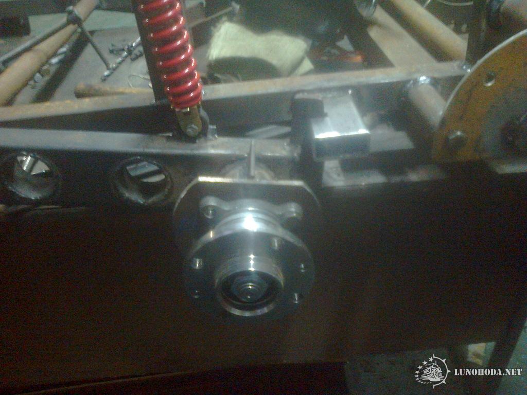

Узел креления рычага.
