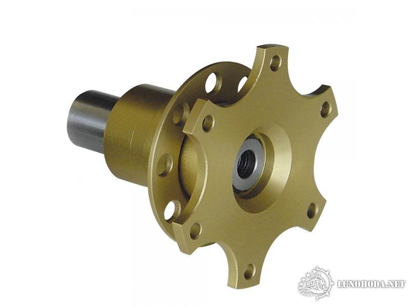

Подскажите от чего можно взять недорогой и распространенный узел по типу такого:
или такого Изображение
На конце противоположном от колеса, на валу будет одета звездочка.
Как на первой картинке наверно можно вставить внутрь вал и обварить.
Сам узел должен иметь плоскость для удобного закрепления.
Нагрузки небольшие, 4 колеса будут возить тележку в 150 кг.
Желательно свести к минимуму токарные работы.

1. Ступицы задней подвески ЗАЗ 968
2. Подшипники в чугунной муфте в любом магазине подшипников или магазие запчастей к сельхозмашинам.

на авто разборе .передние ступицы от переднеприводных ваз.цена от 200 р [:})

halo
На первой картинке неразборный узел. Я бы варить там не стал))).
Посмотри передний привод 08-10. Он разборный и граната гайкой прикручивается. К гранате приварить звезду.
Только надо думать как сам кулак к раме приделать.

От заз трудно будет найти новые.А так вариант неплохой.
Подшипниковую опору корпусную ни разу не видел с двумя коническими роликовыми подшипниками.

Дмитрий78 писал(а):halo
Там кулак болгарить нужно и искать где засверлиться под крепежные болты. А хотелось бы приставить к пластине и прикрутить на 3-4 болта. :ok:

halo писал(а): Нагрузки небольшие, 4 колеса будут возить тележку в 150 кг..
то есть просто для тележки? не приводные?

Дык вроде звезды крепить хотел."На конце противоположном от колеса, на валу будет одета звездочка. "

Минимум 2 колеса должны быть приводные.Посадочное под диск колеса не важно какого размера, в диски будут пределах 9 - 15 дюймов.
