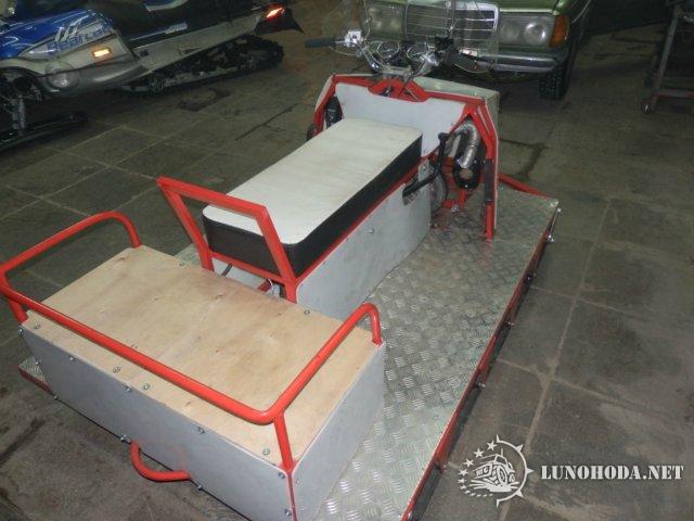

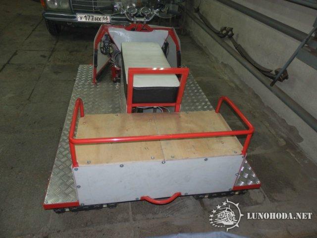

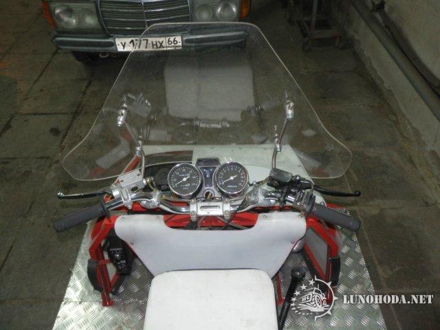

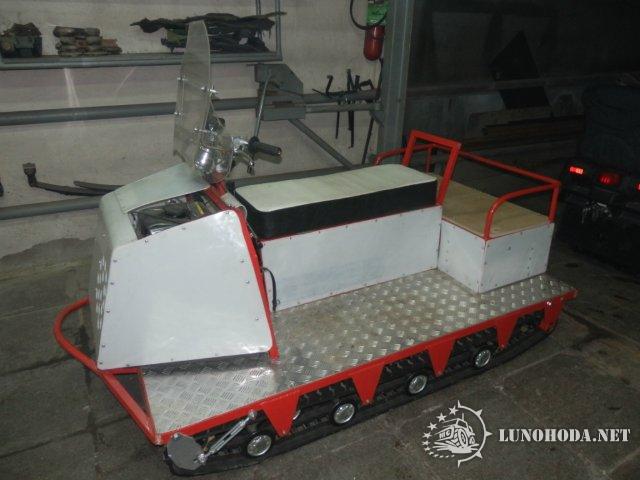

Двухгусеничный самодельный снегоход.
(техника находится в г.Ирбит, Свердловская область)
Длина - 190см
ширина - 135см
Вес - ~160кг.
Макс. скорость 40км/ч
Комплектующие:

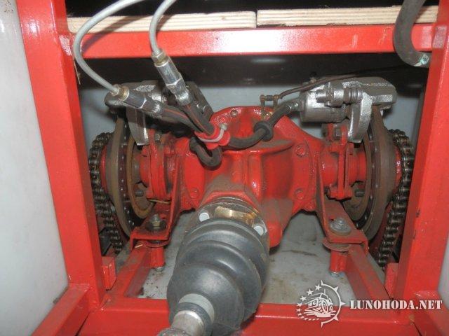

- Двигатель - Lifan 190FD
- Вариатор - "Альпина"
- КПП - Жигули (классика)
- Мост - Жигули (классика)
- Карбюратор - реплика MIKUNI
- Тележки и звёзды - Буран
- Гусеницы - Буран (длинный)
- Рама - профильная труба
- Запчасти от скутеров и мопедов
Цена 120 000 руб. (возможен обоснованный торг)
тел.89827011521 - Дмитрий

Техника владельца разочаровала. Продаётся кучей за 60 000р.
На моторе был демонтирован центробежный регулятор оборотов, грамотной обкатки не было.. В итоге оборвало шатун и пробило картер.
Снегоход получился не скоростной, при 40 кмч мотор работал почти на пределе.. по ощущениям - требуется моторчик по резвее, например от Оки.
Создатель одержим уже другой идеей.. Этот снегоход его не интересует.
Общий пробег ходовки и трансмиссии - примерно 30км.
Комплектация - как на фото, раздолбленный мотор в комплекте.
