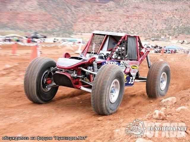

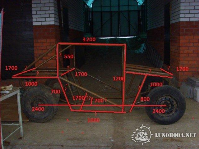

http://www.ak86.ru/upload/iblock/8ec/f_190.jpg. Вот такая рама нужна! может кто с чертежом поможет?

приезжай в Екб, у меня багги Bull 1100 стоит, снимай сам размеры, косяки конструкции укажу. нашел в китае где запчасти на нее продаются типа диф с блоком итд.

Если шины менее 1000мм, предлагаю (кроме особых случаев) делегировать с подобными вопросами на Багги-Планс.
Пример ОСОБОГО СЛУЧАЯ: http://lunohoda.net/forum/viewtopic.php?t=10023
Или так

увеличение диаметра колес влечет увеличение бюджета и прочности запчастей в геометрической прогрессии. На фотке метровые колеса, что уже сулит использование только тюнинговых запчастей для импортных мостов, включая фирмовые понижайки и прочее. Кроме того, это без вариантов тянет увеличить размеры багухи, что не даст тебе возможности ездить вне дорог по лесу. Оптимально готовить багги с колесами до 31" дюйма. Проходимость будет зверская, а скорость движения по лесу бдет многим выше чем у пневматиков
Тебе на фото даже предоставили багуху не для нашей местности, сам посмотри ей под ноги и на задний фон - о грязи не слова - что тут слизывать?!
