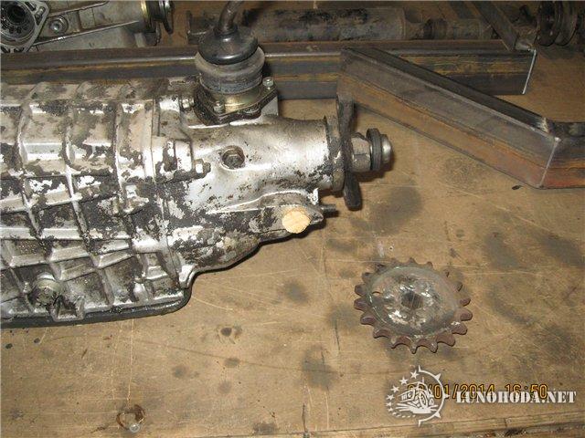

выставлял компоновку двигатель кпп раздатка ,двигатель стоит на простом стуле -это не рама :oops:
сама "раздатка"-2 части кардана ваз(на фото лежит рядом отмечено маркером то что использовал) ,сварены между собой через приводную звезду -шаг 19 ,первая деталь где использовалась токарка.
вторая деталь с токаркой -проточенный вертолет со звездой

Раздатка выполнена из части кардана с подвесным подшипником -обрезал резину с корпуса ,хотел отдать токарю чтобы выточил помощней корпус для приварки ушей для крепления раздатки оказалось можно обойтись без токарки -корпус входит в кусок чулка УАЗ ,буду делать сфоткаю

маленько попутал фото-в предыдущем сообщении на кпп лежит проточенный вертолет с приваренной звездой
