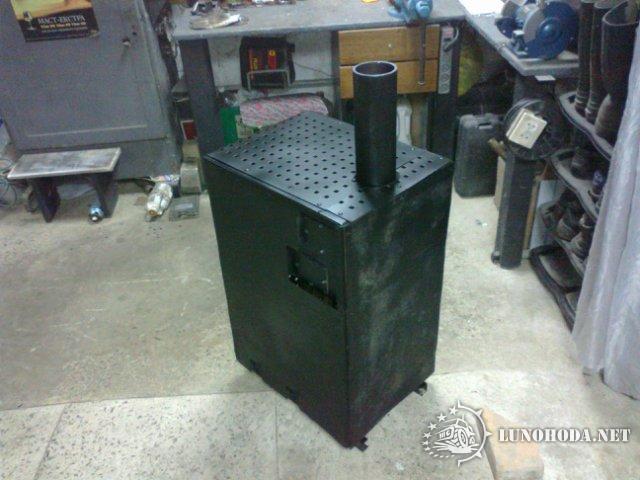

Здравствуйте коллеги.

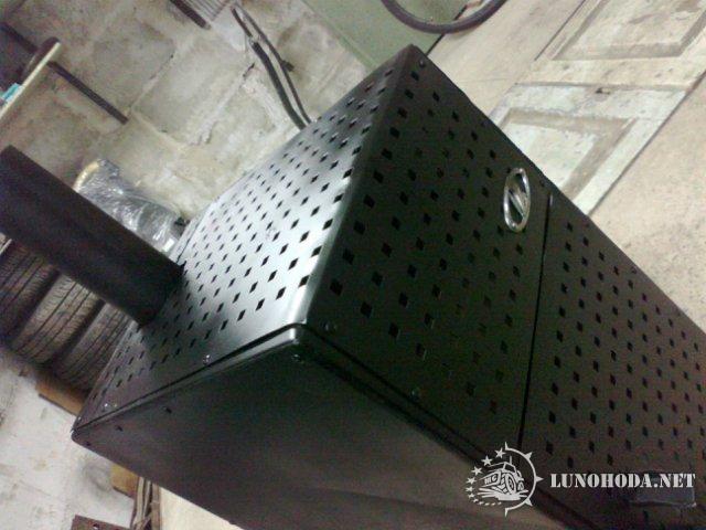

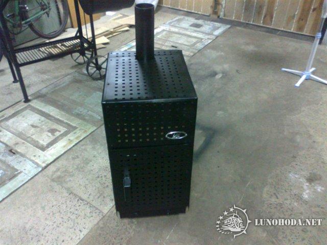

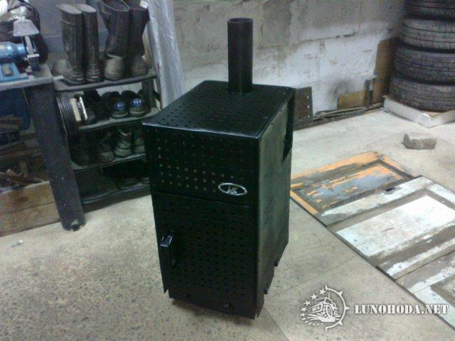

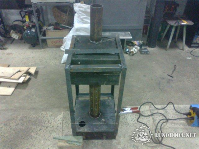

Перечитав тут немало страниц форумов по подобию той печи решил и себе изваять нечто подобное, для отопления своего небольшого гаража 75 м.куб..

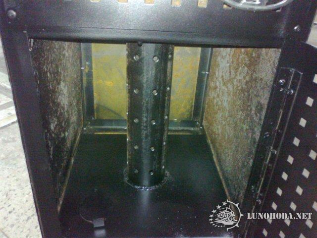

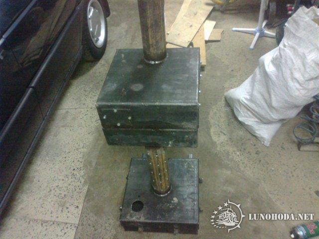

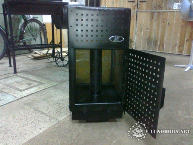

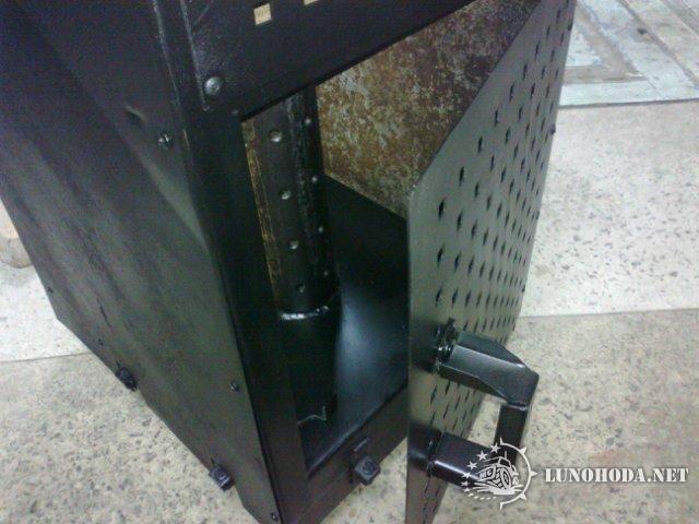

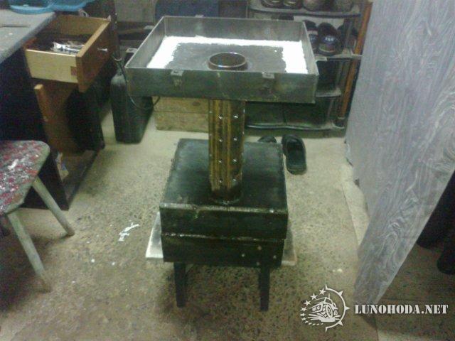

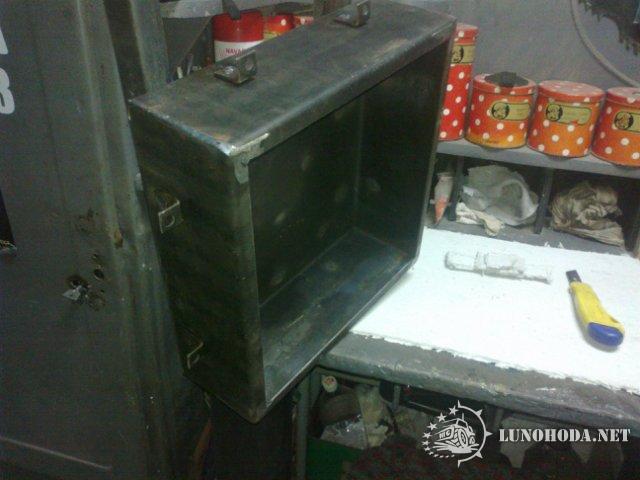

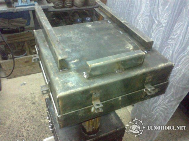

Метал 3мм., размеры камеры 30х30х13, труба диаметром 98мм. (48 отв. диаметром 9мм.) + камера сгорания и воздушная камера с перегородками для продувания горячего воздуха вентилятором. Также замечу что все камеры имеют отверстия для прочистки, также камера сгорания съёмная. Эстетики решил таки добавить, ибо люблю чтоб красиво :roll:
Дальше всё станет ясно с фотографий.
Всё бы нормально красиво, но нечто настораживает.
Розжиг быстрый, но выйдя на режим отвратительно работает на максимальном режиме :( . Также при закрытии заслонки иногда пламя в камере гаснет и горение остаётся только в трубе и потом хлопок и опять вспыхивает. принято решение вынести печь на улицу дать как следует прогореть, дабы не нюхать свежую термокраску и разобраться в причине плохого горения.
После второго розжига печь вышла на режим очень быстро и при одном только положении заслонки горело как следует, дым из трубы вообще невиден, сгорание идеальное, но как только надо добавить мощности открыв заслонку, она начинает захлёбываться и пахкать, то есть из лючка пламя вырывается наружу и в тот момент пламя также показывает языки и в трубе горения + сопровождение выделения дыма.
Здесь сразу стало ясно, что 48 отверстий диаметром 9мм. за мало и что лючок диаметром 70мм. велик, печь получает много воздуха, а труба не может до жечь ети пары.

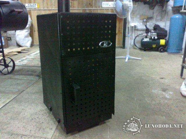

Сейчас я на той стадии, когда я вырезал в глухих боковинах обшивки отверстия, которые зашью перфорированными решётками на подобии передка, просверлил ещё 12 отверстий тем же диаметром и монтирую ракушку-вентилятор с реостатом для продува горячего воздуха + сделаю соединительный сосуд для дозаправки.
ПС. Шкварчание воды в отработке ето чтото, думаю ето самое страшное в етой печи. А так очень прилично греет :roll:
