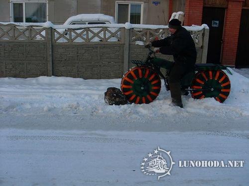

Вес.Взвешивание.
К сожалению не смог приспособить весь мот на бытовые весы.
Поэтому взвешивал по частям
Рама с двигом Лифан 168f-2r с понижайкой и сцеплением, с промвалом и цепями - вес 32 кг ( без масла и бенза и багажника)
Колеса со звездами по 14 кг
вилка с рулем рычагами, ручками -4 кг.
Итого 65 кг. Без краски и пластика.
+ багажники, масло, бензин. 72-73 кг

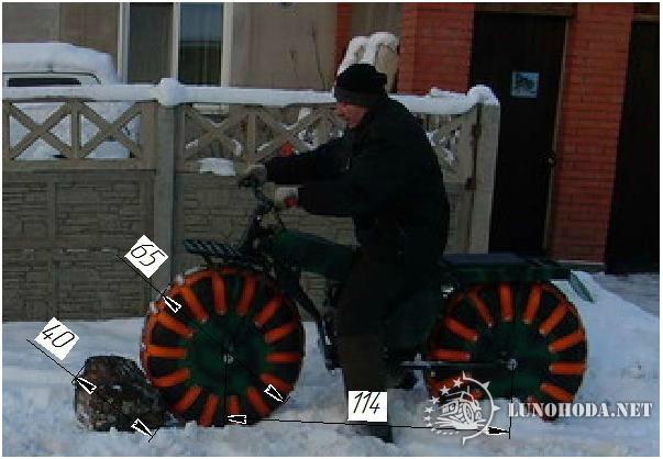

Длина по осям 115 см. Но я накосячил поскольку можно еще короче
Следующий аппарат с пневматиками будет по осям 105см, на квадро колесах 95 см.
Так же планирую другой редуктор и снижение веса на 10 кг.
и скорости. Переключабтся путем перестановки ведущей звезды. Операция занимает 2-3 мин и нужен ключ на 13
1-до 5-7 кмч. при этом практически на стену лезет
2- до 20
3 -до 35
Все разумеется примерно. спидометра там нет
Можно и звезду на 19 зубов добавить и повысить скорость до 45-50

Репортер снмавший ролик никогда в жизни не сидел на мотоцикле или мопеде. Поехал с первой попытки
Моему сыну 12 лет- от свободно катается
На выходных катался с семьей по полям. трое на моте +1 на санках на буксире. км 15 покатались- ни каких напрягов. Потом руки замерзли

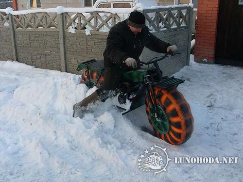

Сугроб. Специально снег чистили в кучу. Потом ее штурмовали
У меня был в гостях человек с форума Зинина. я ему раму делал. и дал покататься на своем. Вот его комментарии с форума Зинина. Скопировано без исправлений
Тяги там ребята хватает .Можете не сомневаться.
А я подумал, что вы мот загнали в сугроб, а потом ещё снегом обсыпали "для верности". И выехали... )))
Сам зарылся и сам выехал .Им УАЗЫ можно таскать

Через бревно диаметр см 40 (чурбак для колки дров)
http://fotki.yandex.ru/users/dvbaxmetiev/view/699648/
http://fotki.yandex.ru/users/dvbaxmetiev/view/699649/
http://fotki.yandex.ru/users/dvbaxmetiev/view/699650/
Переехал легко. причем с места без разгона

Далее у меня сейчас 115см и возможность уменьшить до 105. Вы мне не верите. С рулеткой что ли сфотать? Или мы все таки джентельмены и не обманываем?

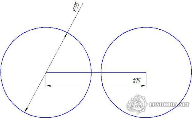

masterd писал(а):Далее у меня сейчас 115см и возможность уменьшить до 105. Вы мне не верите. С рулеткой что ли сфотать? Или мы все таки джентельмены и не обманываем?
Тут плясал от размерности чурбака в 40 см. По самому большому сечению. Колёса получились по 65 см., а база близка к 115.
При этом видно, что чурбак ниже оси колеса. Можно сделать вывод о его высоте.
masterd писал(а):Следующий аппарат с пневматиками будет по осям 105см, на квадро колесах 95 см.
А вот так это выглядит в масштабе))).

:) Межосевое планируется 95 , а не колёса !!! Какие колёса не известно - у квадратов есть и на 40 и на 70.
