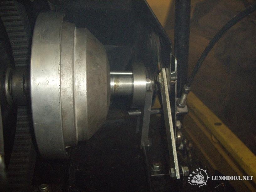

Делал на буране вот так http://www.snowmobile.ru/forum/viewtopi ... 96#p999696 , после первой же поездки выкинул всё .

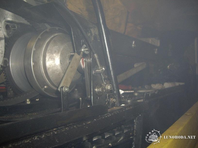

bob292 писал(а):Делал на буране вот так http://www.snowmobile.ru/forum/viewtopi ... 96#p999696 , после первой же поездки выкинул всё .
Нашёл фотки этой бесполезности

bob292 писал(а):после первой же поездки выкинул всё .
Вы немогли бы поподробнее описать впечетления после испытания вашего регулируемого вариатора , и почему вы отнего отказались?.
bob292
Сообщения: 506
Зарегистрирован: 18 апр 2009, 12:09
Откуда: Северодвинск
Сообщение bob292 »
Трек32 писал(а):описать впечетления после испытания вашего регулируемого вариатора
Где и откопали эту тему :))) Впечатление того что я занимаюсь не своим делом , люди строили вариатор для автоматического управления процессом движения , а я пытаюсь что то там корректировать . Возможно при другом(менее трудоёмком и более быстродейственном) способе управления мои надежды и оправдались бы , но в том варианте это была пятая нога у собаки .

Riper69 писал(а):какое усилие требуется для перемещения подвижного диска на больших оборотах?
Я не перемещал диск , моя конструкция только фиксировала его в перемещённом состоянии .
