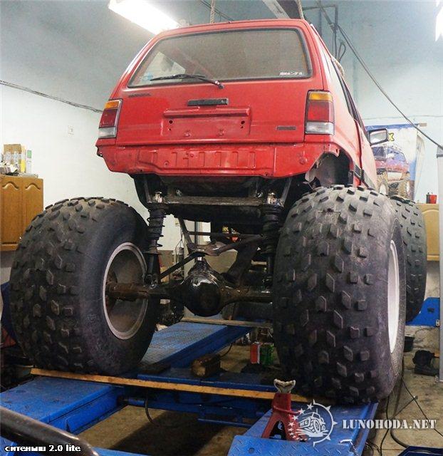

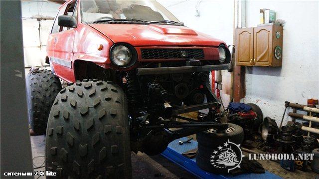

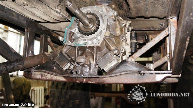

Возникла идея, пока есть еще время построить легкий вездеход (второй экземпляр) ,дабы автомобиль - донор(Хонда Сити 84 г.в) имелся в хорошем состоянии . Новый вездеход (Ситеныш Lite) будет более легким и простым. В частности кузов будет несущим . Мосты , от Ниссан Сафари. База по длине соответствует 5ти дверому сафари, поэтому карданы и раздатку использую от него же . Конструкция подвески облегчена и оригинальна : сзади А-рычаг и пневмостойки c изменяемой высотой и жесткостью от ммс галанта , спереди дышло и панара , + стойки. колеса АВТОРОС-1230. Двигатель 4А-FE 1600 см впрыск бензин, от Т-королла с переднеприводным автоматом с заваренным дифом.

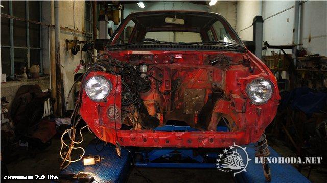

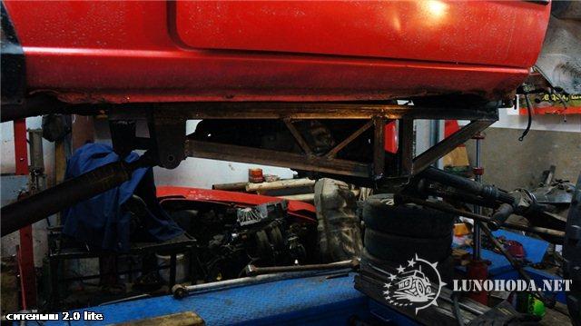

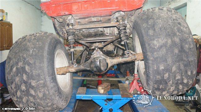

еще фото.
сегодня прошел ровно месяц как начал делать машину. Три дня назад завел двигатель. К новому году поедет.
