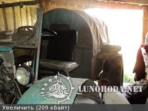

арх писал(а):А кто нибудь ставил коробку и раздатку от Луаза на пневмоход? Стоит или нет?
есть у моего знакомого переломка с кпп луаз двиг тоже от него , раздатку он сделал сам двух ступенчатую ,
за 10 лет эксплуатации все живет!
у меня есть фото , если интересно выложу .

Сообщение ТАРЗАН »
фото еще есть (более детальное) только качество не очень,
