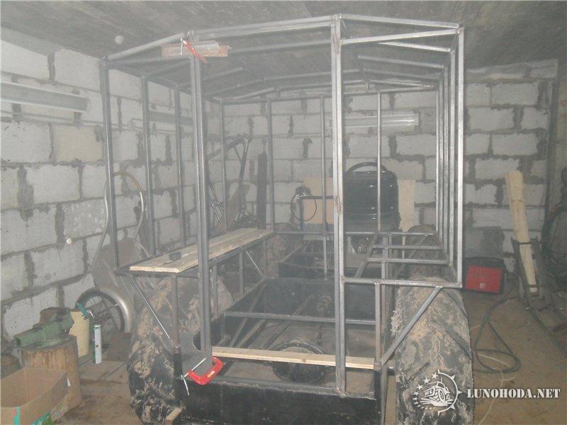

Доброго времени суток всем читающим. Вообщем коротко о главном. Строим каракат на переломной раме. Цель постройки передвижение по лесам болотам и мелким рекам, для активного отдыха. Каракат состоит из двух переломных рам. Первая рама это место для водителя, а так же там расположены все основные агрегаты автомобиля. Вторая рама будет представляет из себя кунг для перевозки людей в более или менее комфортных условиях. Значит из основных агрегатов у нас иметься мотор, коробка от классики, раздаточная коробка ГАЗ 69, мосты от 24 волги, переломный узел это поворотный кулак от УАЗ, колеса ободрыши от 66
