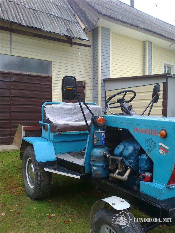

Решил выложить свой миник..Двигатель IFA 4VD 8/8 2svl дизель 30 кобыл.Кпп Газ 52 ...Мост Уаз ..Имеется гидравлика ,Вом.
Из прицепного телега, передненавесной отвал, и ковш нв заднюю навеску..

:roll: Красивый. Рассказывай что и как делал.

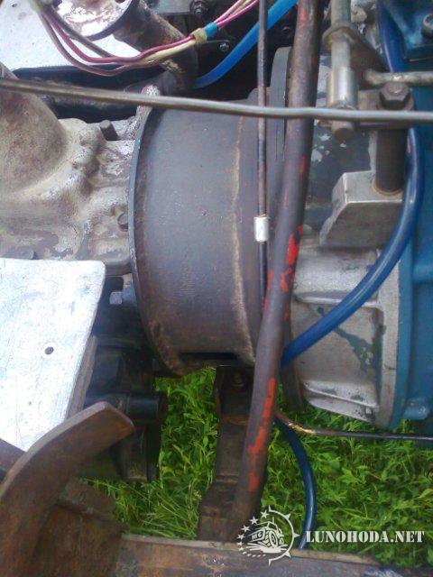

Хороший аппарат. Как мотор и кпп состыкована, сцепление газона, уаз или свое?

Двигатель у меня IFA 4WD 8/8 2SVl 30 кобыл. Соединен с КПП Газ 52 через самодельный переходной колокол .сцепление газоновское.После Кпп стоит понижающий редуктор из рк Уаз..Мост Уаз..Вом и НШ 32 запитаны от КОМа КПП Газ..

Сцепление ,корзина ГАЗ 52 .Диск-усиленные пружины .Маховик дизеля был на конус ,этот конус сточили и сделали разметку под корзину ГАЗ в токарке. В центр маховика дизеля вточен блин с маховика ГАЗ с центрирующим подшипником 203 для первички ,т.к на дизеле его не было .ПЕрвичный вал не много укорочен. Переходной колокол делал сам это: 2 флянца ,а между ними труба диаметром 273 мм.Которая затем проточена целиком для центрации .Вот и все. Езжу более 15 лет и никаких проблем с этой компоновкой не имел.

Хороший тракторок!У меня такой же моторчик лежит , прикупил для какой нибудь самоделки , еще не пускал.Моторчик не подводит , зимой как стартует , подогревать приходится?
