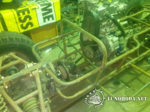

http://fotki.yandex.ru/users/uran88/view/711058/?page=0
(фотки в томже альбоме, пока не совсем там разобрался)
Почти дособрал заднюю подвеску, нужно мастырить верхнюю часть рамы и определиться с водительским местом(может кто посоветует что-то по компановке пространства).

Uran88 Смотрю и не пойму (может качество фоток такое), толи квадрик (тогда как на нем сидеть?) толи автомобильчик и снова где сидеть? Судя по фоткам БР еще не поставлены? КФ97 к своей конструкции примеряли? Если судить по последним фоткам есть вероятность что они будут цеплять, а если отрицательный вылет на дисках то подшипники расходный материал. БР от луаза даже с парой 2.09 тоже долго не прослужит, слабоват для таких колес (для подшипников только положительный вылет, Модуль зубов на шестеренке маловат). А без БР главная пара долго не проживет.
