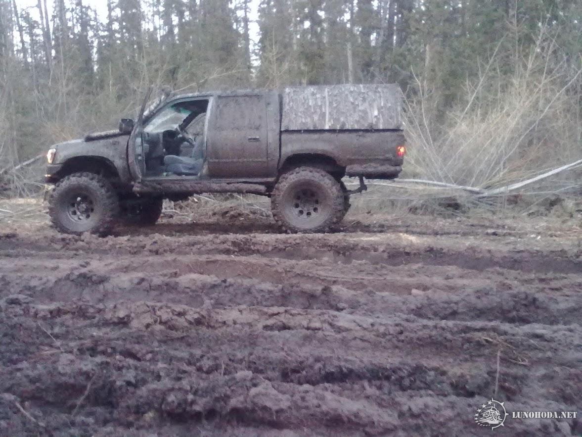

Всем привет!
имею вот такой вот аппарат, по прозвищу крокодил)))
Изображение[/img][/url]
Как заставить его плавать? точный вес незнаю но гдето в районе 1700-1800кг
Точнее не просто плыть, а чтобы ехать по топкому болоту из ковра.
Или лучше тащить за ним вездеход и по болоту двигатся на нем?
пересмотрел почти все темы, но ничего похожего не нашел :(
Само плывет в pуки только то, что не тонет.

До места гдето 400км из них 250 асфальт и 80км болото да тайга.
Какого размера колеса удержат машину с её весом на плаву?

ВЛ-85 писал(а):Какого размера колеса удержат машину с её весом на плаву?
и как потом на этих колесах проехать 400км..... :)))

В кузове вести до непроезжаемых мест. :)
Вообще для моих задач его хватало до этого года, пока не узнал про речку за болотом)))

ВЛ-85 писал(а):В кузове вести до непроезжаемых мест.
а как передаточное понижать думаете?

В мостах пары 5:29 (с блокировками) + у пендосов есть "КИТы" у своей раздатки понижение 2,28 можно поменять шестерни и будет 4,70 вот: http://www.trail-gear.com/transfer-case-gears
++ есть пластины чтобы установить вторую раздатку http://www.trail-gear.com/dual-adapter и обе можно сделать 4,70.
короче понижения думаю хватит???
Да еще есть полуоси хромолибденовые которые невозможно сломать, они дают на них ПОЖИЗНЕНУЮ гарантию без ограничения по размеру колес и мощности мотора :) http://www.trail-gear.com/toyota-birfields
Машина интересная и слепить из неё можно много чего не теряя надежности)))

Читаю потихоньку форум и никак не могу понять, хватит-ли 4х колес для 2х тонной машины чтобы не боясь ехать по ковровому болоту?
Колеса треколовского размера, больше это уже от машины мало что останется.

Склоняюсь к мнению что нужно что то строить более легкое, а авто оставить так как есть.

ВЛ-85
Мне больше эта идея нравится - строить новую, не нужно делать идеально универсальное средство, так не бывает.
К тому же, что бы плавать нужны шины где то в диаметре 1300 мм, а это уже не для шоссейных дорог.
Мне трудно представить вашу красавицу с такими шинами - я плачу )
Поэтому, мне хотелось бы решить задачу, что бы такие как у вас машины плавали без подобных шин или на пневматиках, но меньшего размера, около метра в диаметре.
И не за счет колес или герметичности кузова, а как поплавок на воде, но, конечно, не для ковровых болот, уж лучше его по реке обьехать на амфибии )

ВЛ-85 писал(а):Склоняюсь к мнению что нужно что то строить более легкое, а авто оставить так как есть.
ну наконец-то!!! :)))
