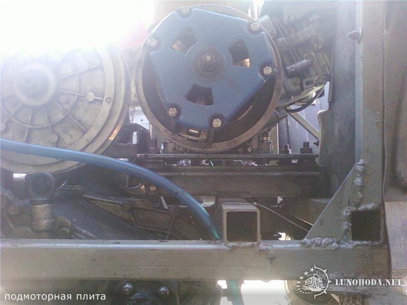

гончий121
Вечер добрый.Был разговор о фото, вроде получилось, хоть и поздно.

Двс снял не для фото, конечно, а с целью устранить самоход.Расстояние м/у центрами двс и ведом. вариатора было 264мм, сейчас около 256,а вариатор вращается!Можно остановить его рукой,но и этого вращения хватает, чтобы вездик на ровной поверхности пошёл.Убавить х.о. двигателя не получилось: стоит регулятор, надо понять ,что это такое.
щукарь
Сообщения: 33
Зарегистрирован: 11 апр 2014, 23:34
Откуда: лен.обл
Сообщение щукарь »
Выкинь этот регулятор (сними пружинку) поставь прямое управление.И тяга и обороты увеличатся самохода не будет (убить мотор можно с любой зашитой ) он нужен в стационаре крутить гену насос и т.д. чтоб держать обороты по нагрузке.
