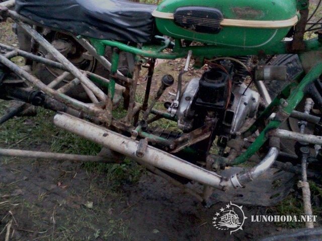

Здравствуйте товарищи. Хочу показать своё творение
ТТХ: рама урал, двигатель ИЖ П3, КПП и мост ВАЗ 2106, задние колёса ободранные КФ 97, передние Л 163 (пока не ободрал). Много недоделок: тормоза, охлаждение двигателя...

А зачем верхом? На эту , базу, выкинуть раму от мотика, + китайца на 13л.с. пару сидушек= багги.

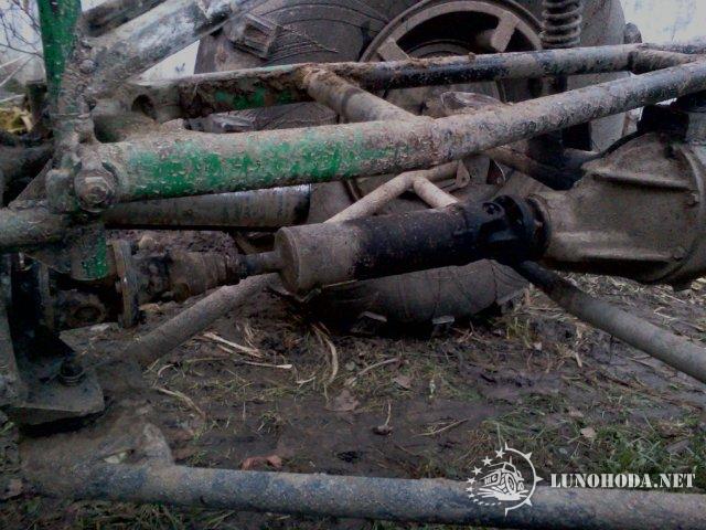

Хороший грегат. Вот двигатель бы вперед и влево двинуть, а еъкоробку справа. Цель поднять её из низа наверх. А так хорошо! Подвеску сразу приметил- подсмотрел или сам догадался? видео давай! =)

Если задний дифф не заблокирован, то подвеска ему необходима. А-образный рычаг и сближенные амортизаторы здесь большой плюс.

Dimas писал(а):Вот двигатель бы вперед и влево двинуть
Двигатель не подвинуть левое колесо в повороте будет доставать выхлопную трубу.
Dimas писал(а):Подвеску сразу приметил- подсмотрел или сам догадался?
Верхний маятник как у всех, нижний сам додумал (такой же как и верхний только развернут на 180 *)

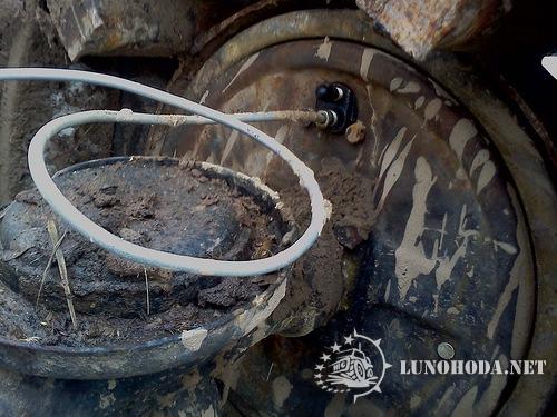

видео позже будет обязательно, когда доделаю раздельные тормоза

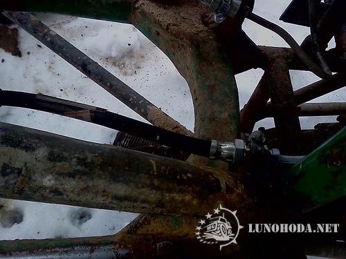

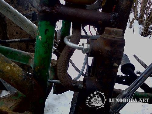

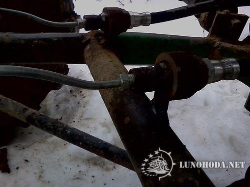

Раздельные тормоза
