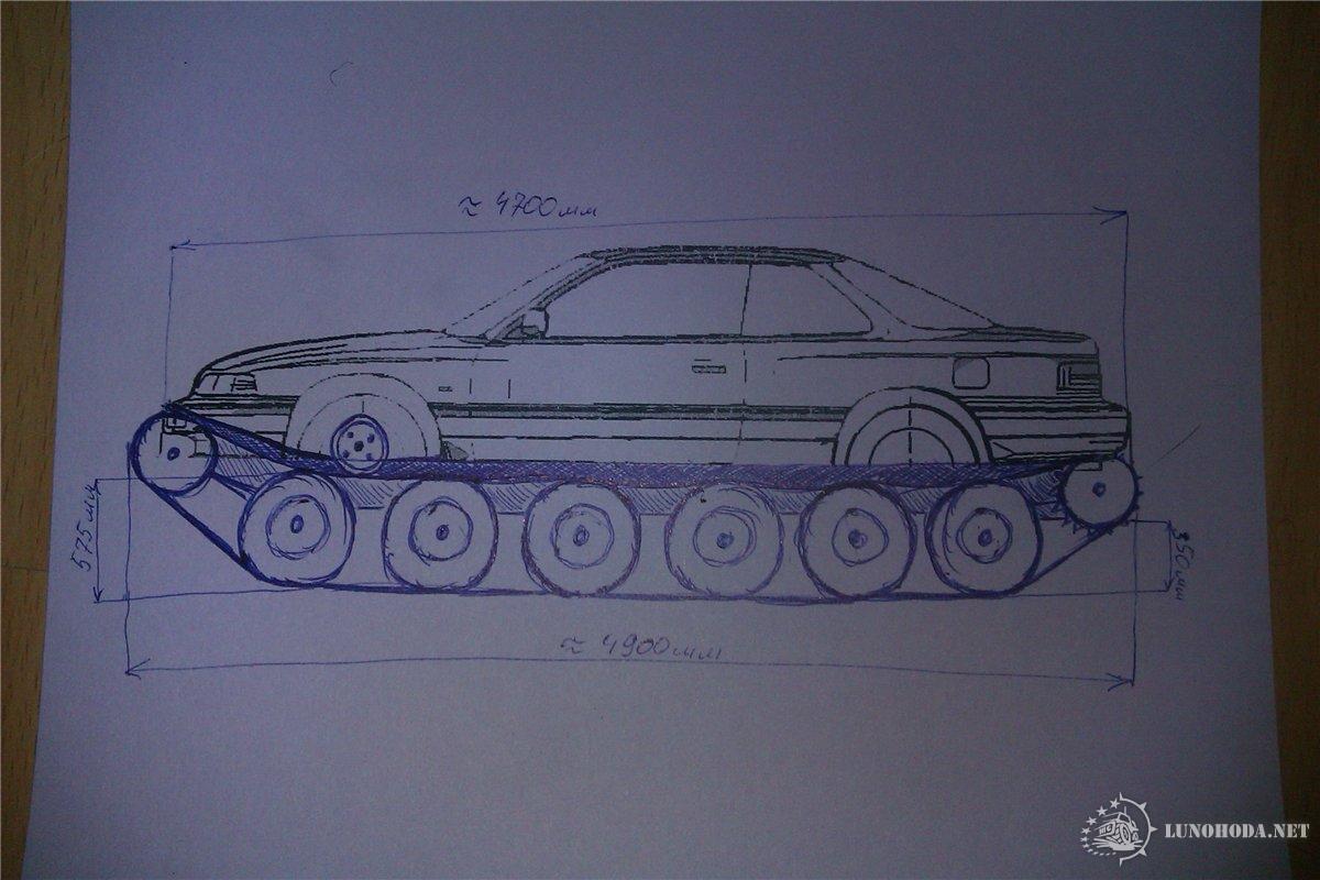

набросок...в голове все четче и красивее, но на бумагу изложить получается только так:
опорные катки скорее всего пневмо (R13), т.к. изготавливать 24шт. бандажированных очень долго и трудоемко.
подвеска на торсионах
привод задний
натажение- подпружиненный ленивец спереди+ небольшие бандажированные катки на месте штатных колес на штатных стойках.
планируемый клиренс 350мм
ход подвески небольшой , порядка 15 см на каток.
