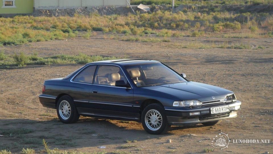

Хмм... посчитал момент....понял что ВАЗовское сцепление не прокатит....порвет его крутящим моментом :oops:. Опытные вездеходостроители, подскажите чем заменить, чтоб держало 155 Нм (лучше с запасом) но по габаритам не слишком превосходило сцепление ВАЗ... [:})

eshkin kot писал(а):Gorkan
А если двигатель в корме поставить? Проще наверно будет и компактнее.
Да и развесовка. Двигатель в корме - ты, штурман, бак, акб, на носу
основная идея в сохранении кузова почти полностью. Соответственно дрыгатель переносить в багажник заморочка не меньшая ИМХО. не хочется отказываться от комфорта, но при этом хочется значительно большей проходимости чем у большинства авто.
Примерно так, только машина немного другая :) :
Донор такой же как на картинке, только фары все целые :) :)))
