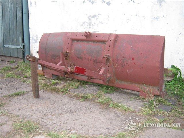

по моему параллельные рычаги и есть типа ограничитель,
или я ошибаюсь
да разница есть.вовочка писал(а):просто при системе параллельных рычагов действие сил идет по другому и трактор просто упирается в препятствие, а не подламывает отвал под себя.
так же отвал при поднятии не поднимает на себе массу снега, а просто поднимается почти вертикально вверх, то есть его легче поднимать руками (рычагом)
