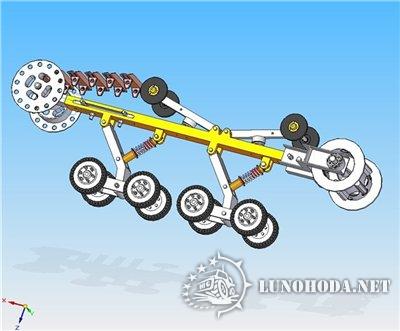

Alekseevich52
Да не! КОЛЕСА НЕ ДЛЯ МЕНЯ! 8P Как бы проще сказать!? Вобщем люлька пятая с лифановским движком на гусях! 8P :))) Подвесочку бы вот-такую было-бы супер!!! :)
:roll: :roll: :roll:
Кстати вот это может пригодится!!!

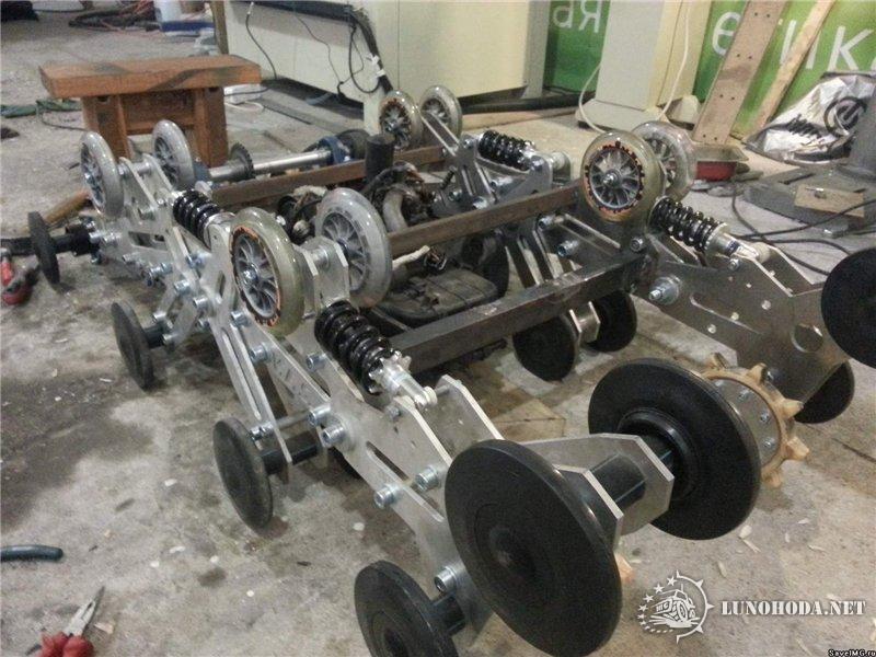

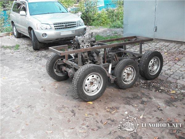

Скорпион
Агрегаты напиханы еше плотнее чем буде у меня.

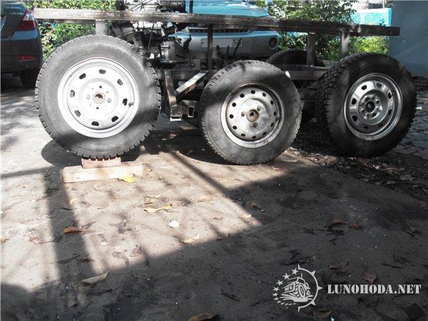

Выходные не пошли зря, агрегаты + средние катки.

Alekseevich52 писал(а):Выходные не пошли зря, агрегаты + средние катки.
А это что?Грязь,снег чистить?
Или еще что? Выглядит многообещяющи,поди тоже уроган будет,с его-то весом!? 8P :roll: Но с гусянками круче!!! Потом поближе фотки выкладывай,с разных ракурсов. :)

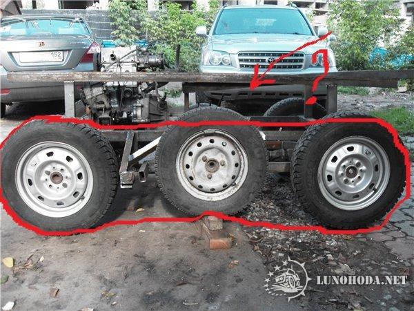

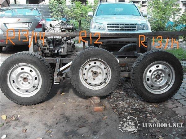

Alekseevich52
Вот теперь получше видно!Что-то я не понял,средний каток ока что-ли? :shock: А смысл его меньше делать?Или я пропустил чего??? %)
Alekseevich52 писал(а):Если будет сильно мешать переделаю под дно крепление рычага.
А что он мешать будет? Не должен!За габариты он вроди не выходит. Может как подножка служить помимо сваей функции! :)
Alekseevich52
Сообщения: 1180
Откуда: Н-Новгород
Сообщение Alekseevich52 »
Скорпион писал(а):Alekseevich52
Гусеница имеет слабину, ход ветви в верх в низ примерно 12-15см.
Ход среднего катка в верх 10см, если сделать колеса одного размера то при движении в верх каток будет тянуть за собой верхнюю ветвь гусеницы,
а поскольку препятствие будет давить нижнюю ветвь за колесом, то ход катка будет ограничен слабиной гусеницы(проще говоря ведеход на бревне будет всем весом висеть на транспортерке).
В моем случае с ОКА катком слабины гусеницы хватает на полный рабочий ход катка до упора.
На фото плашки по 5см и колесо сжато до упора(я про средний каток)

Alekseevich52 писал(а):Ход среднего катка в верх 10см, если сделать колеса одного размера то при движении в верх каток будет тянуть за собой верхнюю ветвь гусеницы,
Проще говоря увеличивается ход среднего катка за счет меньшего диаметра среднего катка.
А на бревне он по-моему так и так на транспортерке висеть будет.
И еще здесь это просто так на фото?
Скорпион
1 предупреждение
Сообщения: 640
Зарегистрирован: 07 фев 2012, 18:07
Откуда: Город Шацк
Сообщение Скорпион »
Alekseevich52
Разница между крайними и средним катками в радиусе и диаметре не столь велика.Значит при заезде на препятствие(бревно например) при ходе подвески 10см все равно будут задействованы обе ветви гуси.Или я что-то путаю!? :(
Alekseevich52
Сообщения: 1180
Откуда: Н-Новгород
Скорпион писал(а): Проще говоря увеличивается ход среднего катка за счет меньшего диаметра среднего катка.
Совершенно верно.
Без среднего катка накатывал на брус сотый и проверял натяжку, верхняя ветвь имеет ход небольшой в верх.
Как раз вездеход на бревне будет стоять катками , а при движении перетекая не задирая нос к верху плавно проезжать.
