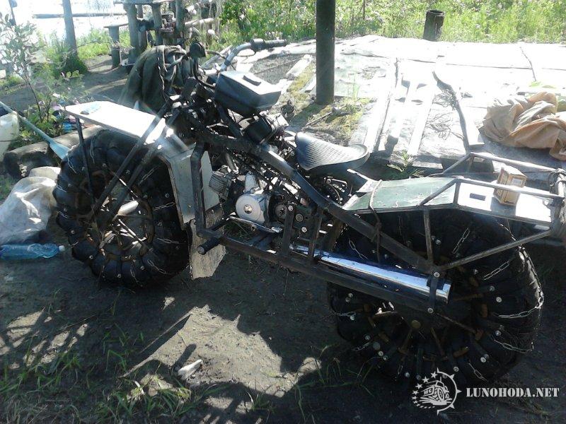

Отпишусь чуть позже, а пока фото ;)

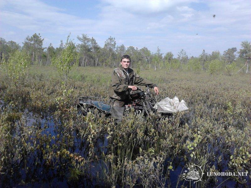

lexin
Сообщения: 74
Зарегистрирован: 30 мар 2012, 18:58
Откуда: ХМАО
Сообщение lexin »
Приветствую. Впечатляет. Респект. По болотине, где кустарник ( на фото) , как аппарат едет? Цепи ветками цепляет, клинит?
Stepech
Сообщения: 884
Имя: 8-952-886-73-96
Откуда: Томск
Сообщение Stepech »
Привет [:}) За респект спасибо))
По болотине идет прекрасно :roll: , без намека на "застрять". Кустарник как ни странно особо в цепи не лезет, а может и лезет да я не заметил. Ну, в общем проблем он не создавал (я даже и не думал пока ты не спросил)
Постараюсь сегодня видеоролик скинуть, там все видно :wink:
8-952-886-7396
