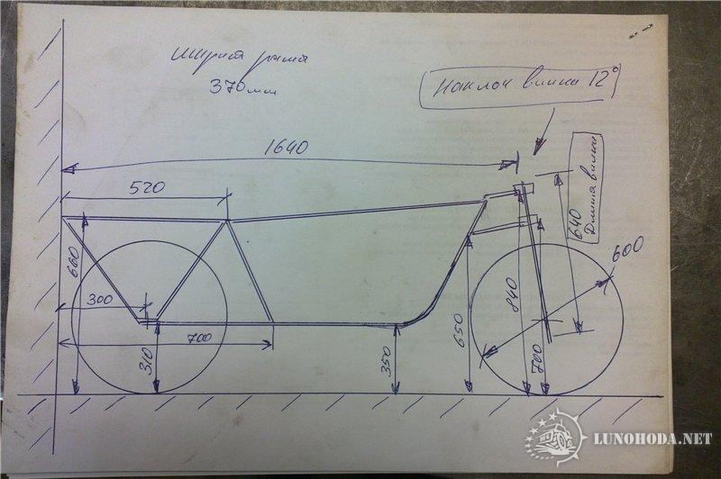

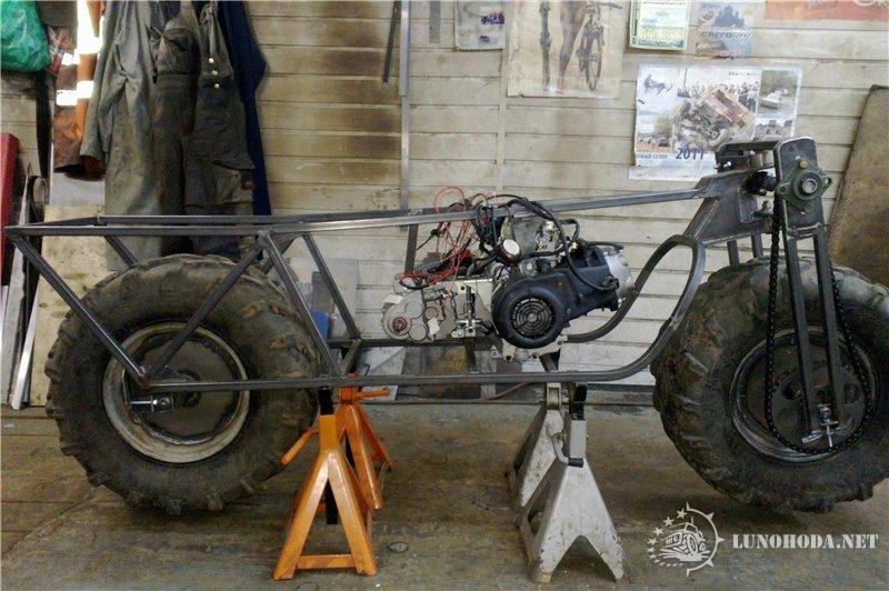

вот пару фото с размерами . кому поможет в строительстве присылайте пиво по 0.5 :lol: (шутка). при таком моторе и таком переаточном с мотора на пром вал можно раму укоротить на 100-150мм .

Очень напрягает подножка -платформа... Вспоминая езду на "Вятке-Электрон" с передней лыжей, я очень боялся получить травму ноги платформой при падении. На других аппаратах вроде нет....

mishanya68
А откуда взяли информацию по углу наклона вилки? Как то слишком вертикально она выглядит. Не получится ли мотик рыскающе-валким?

mishanya68 писал(а):передний ход
передаточное 7.75 обороты на выходе с редуктора 250-1500
задний ход
передаточное 11
Вместо заднего хода пониженная так и просится с тем же или бОльшим п.ч. :)

по вятке у меня похожие воспоминания . на фото как таковой подножки нет . ширина рамы 370мм габаритная ширина мотора без кик стартера 330-350мм . подножки планирую делать шире и складные . Дмитрий78
угол брал примерно орентируясь по фото РОКАНА и похожих мото . большой наклон вилки это устойчивость но и тяжелый руль .
bob292
если будет выбор действительно возьму с понижайкой

mishanya68 писал(а):если будет выбор действительно возьму с понижайкой
А если разобрать коробку и переделать шестерёнки :oops:

bob292
думаю это будет проблематично переделать
