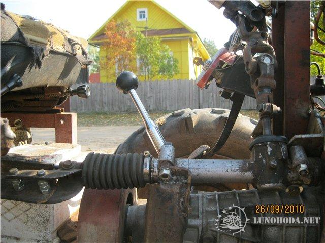

На ведомой звездочке закрепил упругую муфту от жигулей. Перений кардан тоже от жигулей, та часть что у них от коробки до подвесного подшипника.

Сзади передней рамы закрепил подвесной подшипник
Вместо вилки на шлицы кардана поставил фланец редуктора и закрепил гайкой.

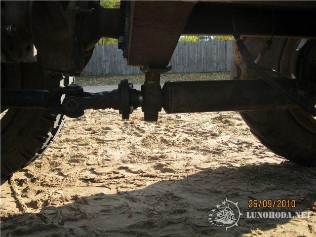

Задний же кардан сделал из рулевого карданчика ЗИЛ-130 вся переделка заключается в приварке с обоих сторон фланцев от редуктора жигулей.
Кстати и шарнир перелома тоже пришлось развернуть на 180 градусов задом наперед для нормальной работы рулевого

Крнечно же были сомнения что при такой установке кардана (не через шарнир) он будет нормально работать, но оказалось что и при рулении и при переломах ( в разумных пределах разумеется :) ) шлицевой хватает с избытком.

После этой модернизации трактор стало не узнать, ПРОХОДИМОСТЬ на ВЫСШЕМ уровне, рулится легко, люфтом нету в общем нарадоваться немогу.
