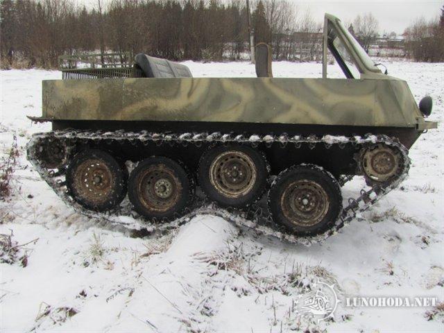

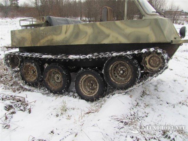

Сделал несколько фотографий о работе подвески. Извиняйте, но бревнышко побольше не нашлось :)

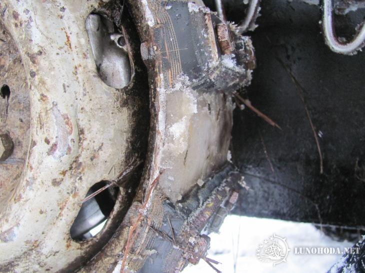

Вот еще одно зло. При езде по воде и снегу на небольшой скорости появляется обледенение

:shock: Да... Наледь высотой почти с зуб!

Обнаружился мой один небольшой просчет, я не учел , что на рессору действует еще и скручивающая сила. Если по уму, то необходимо было бы сделать небольшой развал катков, для компенсации. Так же необходимо сделать натяжной каток на 10-20мм уже. В принципе на пустом и так все хорошо, но все же буду переделывать. [:})

может скручиват из-за того что колеса стоят на изнанку, на Аи-2 уазовскую рессору не крутит,а апарат хороший ещо бы со стороны посмотреть как по этим кочкам идёт [:})

shap писал(а):Вот еще одно зло. При езде по воде и снегу на небольшой скорости появляется обледенение
Попробуй на одном зеве просверлить два три отверстия на 18-20мм. Между клыками.

Не, сверлить не буду. Просто наверно надо зубья на звезде поменять или на пластмассовые (из трубы) или на чисто резиновые.
diagnost
Да скручивает то незначительно, колесо уходит с колеи примерно на 20-30мм. Скорее всего , достаточно будет просто заузить задний натяжной каток
