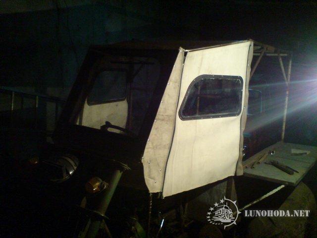

вот начинает вырисовываться лёгкая кабинка с боковинами на молниях, в них ещё буду врезать стёкла

Макс, с монолитного поликабоната в тентовую ткань идеально окошки получатся. Легкие и небьющиеся.

Газ 69?
Засел сам,засади товарища!
Макс
Сообщения: 1151
Зарегистрирован: 07 фев 2009, 11:49
Откуда: НСО г.Куйбышев
Сообщение Макс »
motoRex
стёкла в боковинах?
это с луазовских дверок

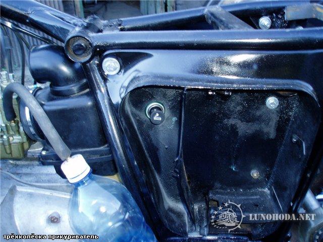

Ещё вариант, электрический компрессор.
Вывел разъём прикуривателя в бардачок....
