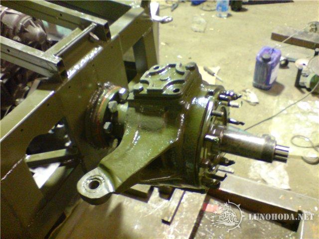

Советую ставить от 66,у самого сначала было так Изображение кулак 66, цапфа и ступица уаз,поледнее оказалось слабым звеном,сейчас все от шишиги и все ОК.

михаил29
Можно поподробнее, что значит "слабым звеном"? Что-то сломалось? При каких условиях?
михаил29
Сообщения: 259
Зарегистрирован: 25 ноя 2009, 21:10
Имя: Михаил
Откуда: Северодвинск
Сообщение михаил29 »
Примерно после 300 км.пробега появился скрип в переломнике,разобрал,лопнул и провернулся подшипник в задней части,короче причиной стал прогиб в этом узле(цапфа ступица),хотя подшипник ступицы затянут был хорошо.

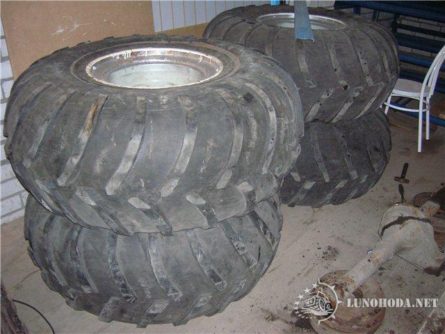

Сообщение ф7800 »
Дело двигается потихоньку. Колеса приехали и появились мосты от газ-24:

ф7800
Передаточное число на мостах одинаковое?
ф7800
Сообщения: 107
Зарегистрирован: 06 май 2012, 08:28
Откуда: Архангельск
Сообщение ф7800 »
vital
Еще не проверял, надеюсь что да. Литературу читал, на газ-24 вроде только на 3,9 ГП были.

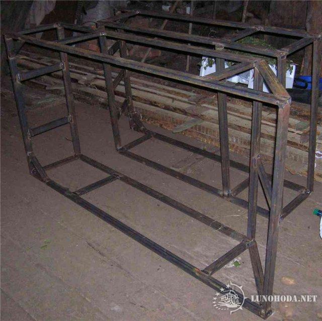

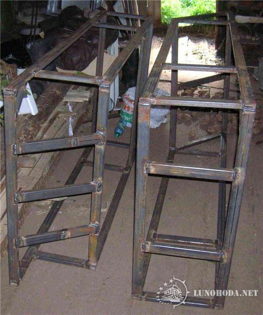

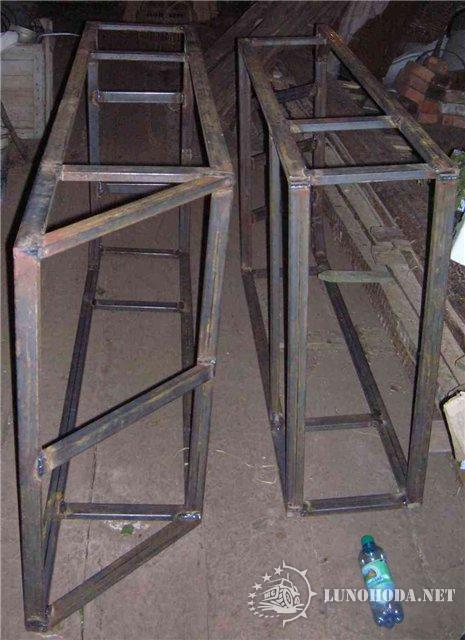

Решил делать узел перелома с Тром8, пусть будет тяжелее зато надежнее. Уже готовы рамы. Из-за другого узла перелома тележки получились выше.
