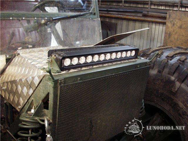

120-ваттная светодиодная фара в "ночном" положении. Днем она разворачивается задом наперед, чтобы не сокращать обзорность с места водителя.
Сайт: http://garagashyan.ru/

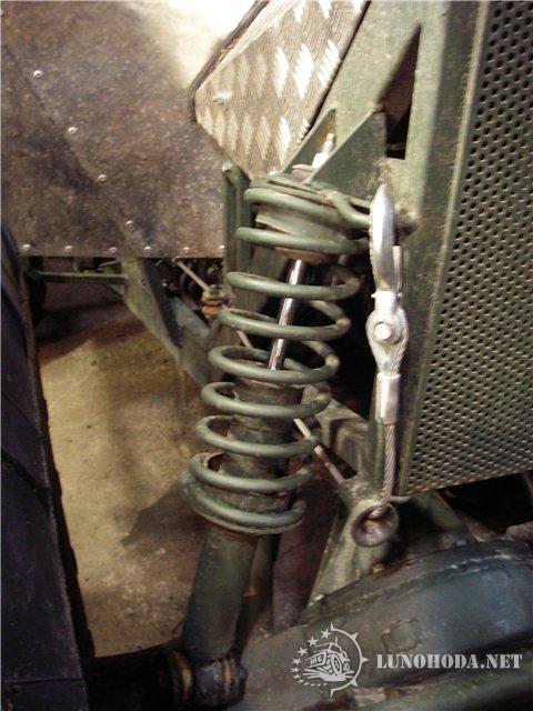

Выход и фиксация троса лебедки.

Алексей Гарагашьян а зачем такая моща?
Или она имеет регулировку по вольтам?

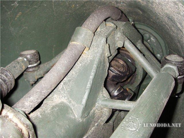

Левый поворотный кулак, вид сверху.

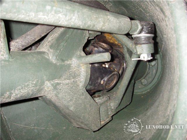

Левый поворотный кулак вид спереди.

drogs писал(а):Алексей Гарагашьян а зачем такая моща?
Света много не бывает. Потребление электроэнергии, как у двух обычных галогенных фар, а свет сопоставим с четырьмя ксеноновыми.
У моего джипа, например, шесть ксеноновых фар и я бы не сказал, что это лишнее.

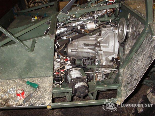

За обшивкой спрятаны:
-- Силовая часть каркаса
-- Коробка
-- Гидравлический ручник
-- Первый топливный фильтр
-- Выхлопная труба в термоизоляции (кстати, глушителя у этого вездехода нет)
-- Лебедка
-- Силовое реле лебедки
-- Единственный трансмиссионный тормоз
-- Короткий карданный вал
-- Тросовой механизм переключения передач
-- Шланг подкачки задних колес
В передней панели виден люк воздушного фильтра.
