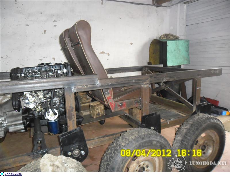

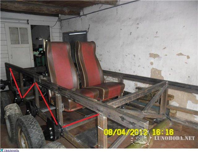

Потихоньку обрастаем "мясом".
Чтоб удобней было забираться в кабину верхняя часть борта опущена. Сиденья закреплены к переплету борта.
Усилена на кручение перегородка в районе приборного щитка.
Stac
Сообщения: 2152
Откуда: С. Петербург
Сообщение Stac »
Бандерлогин
Я бы так ещё усилил... Не любит несущий кузов прямых углов... :wink:
Бандерлогин
Сообщения: 966
Откуда: Великий Новгород
Сообщение Бандерлогин »
Stac
Эти элементы будут установлены при монтаже рессорных упоров, т.к. сейчас нет еще полной массы и т.п. Потому не ясно где встанут упоры и ограничители хода рессор. На упоры рессор 3 ряда колес еще к тому-же завязаны перегородка моторного отсека и крепления радиатора и турбины его обдува.
В общем это будет, но позже. :ok:

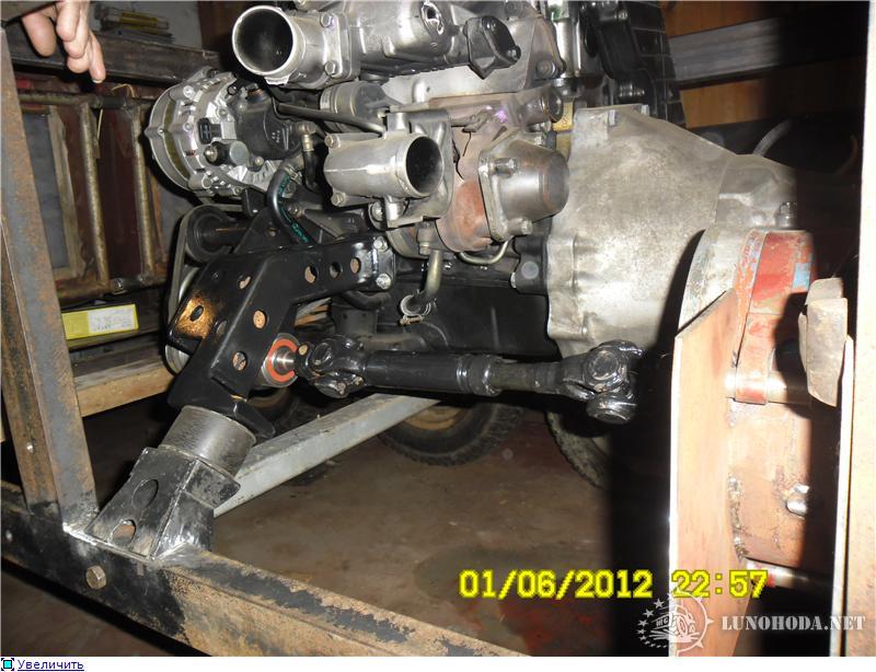

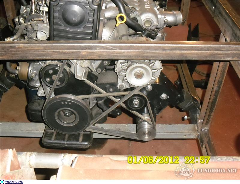

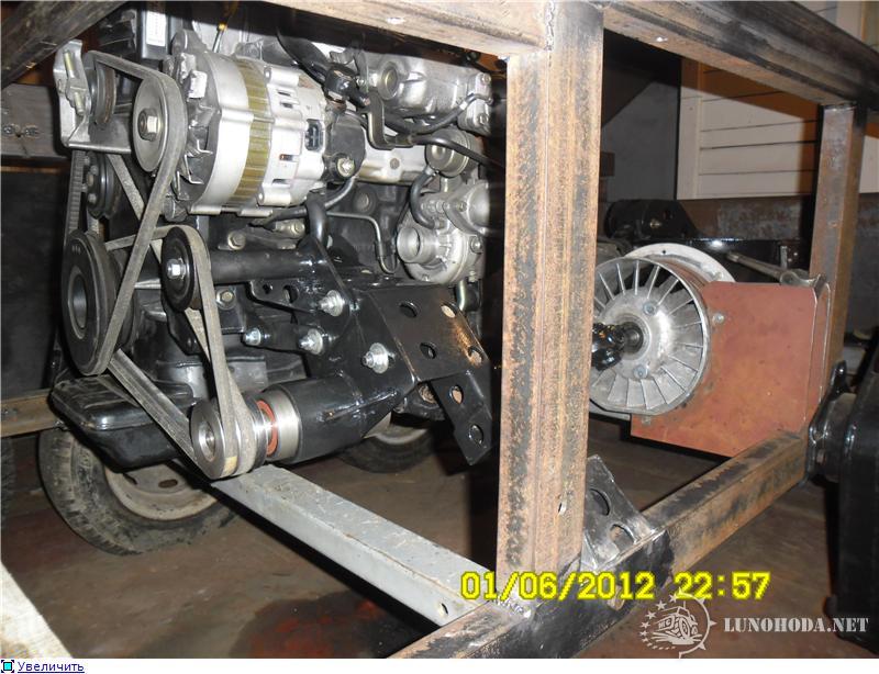

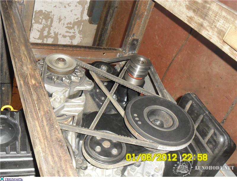

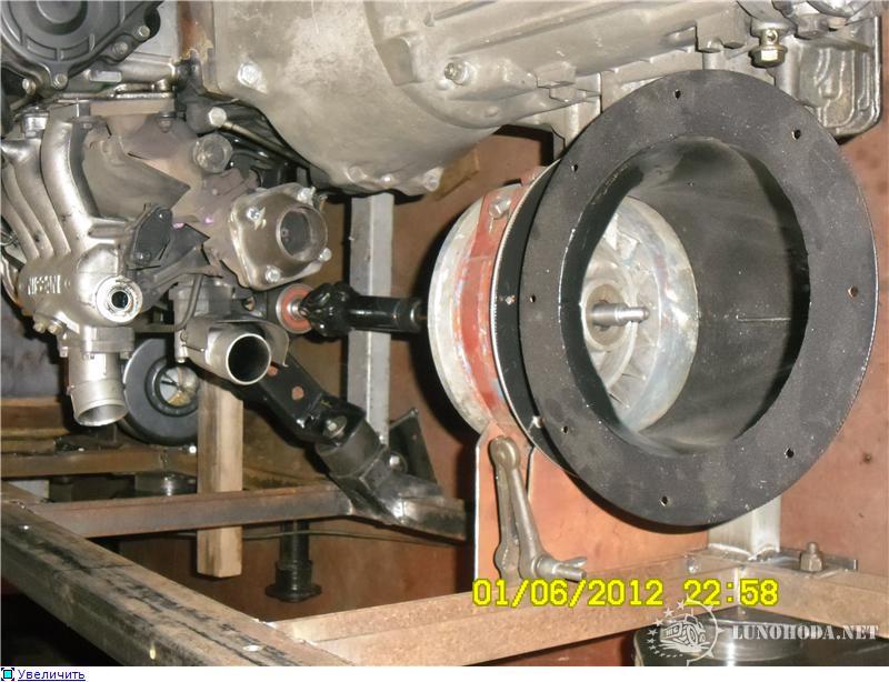

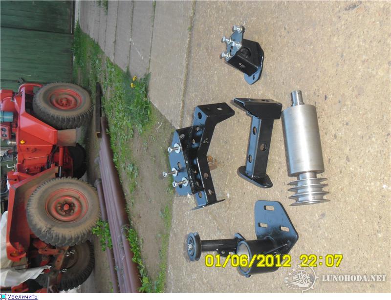

Ну вот как и предрекал новичок мы проснулись:
Похороны картошки закончились, теплицы поставлены. Дальше постройка происходит по стандартной проблеме – крупняк видно, и относительного времени затрачено немного. А мелочей не заметно, времени и сил занимают много. В общем все соотносится с Законами Мэрфи:
Т.К. электрическоя схема организации охлаждения обладает низкой надежностью (в военной технике Вы ее не найдете), то охлаждение будет механическим. Правда это намного сложнее и потребовало переделать уже готовые опоры двигателя.

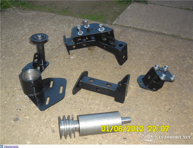

Детали:
Сборка предварительная. Всякие шпонки и стопорные болты не стоят.
