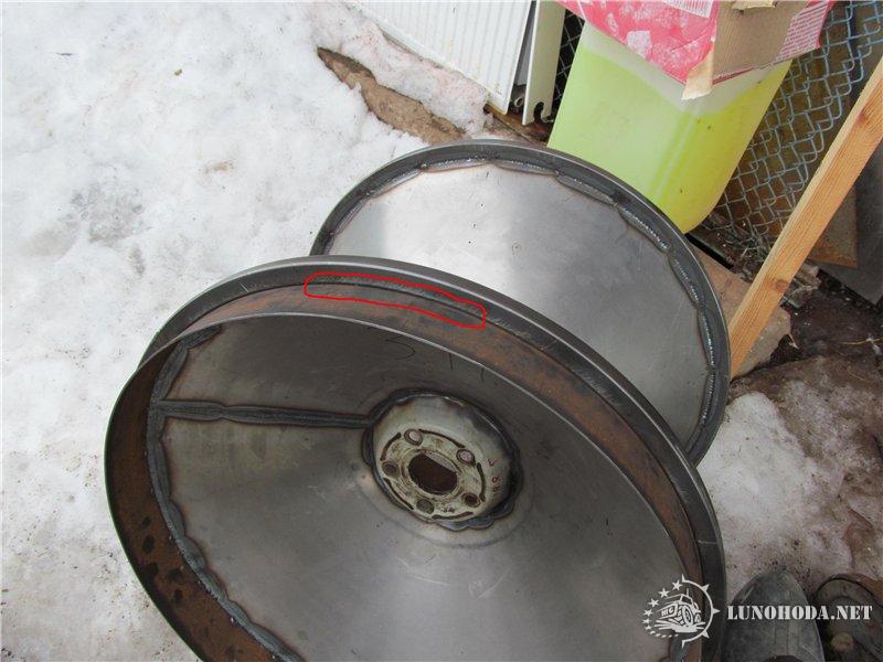

Алексей Гарагашьян
Изображение Вот этот стык проваривать?Спасибо
Алексей Гарагашьян
Сообщения: 5153
Имя: Алексей
Возраст: 61
Да, здесь тоже надо проварить.

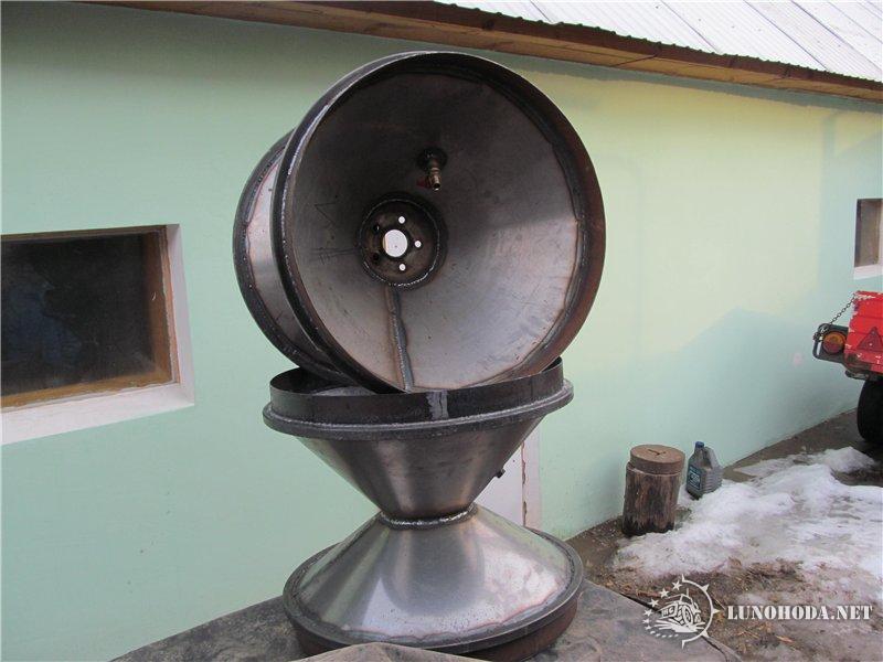

Изображение Алексей какой краской красите диски?
Алексей Гарагашьян
Сообщения: 5153
Имя: Алексей
Возраст: 61
Мы все красим Спецназом.
Сайт: http://garagashyan.ru/
