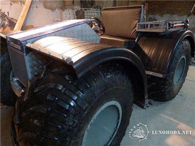

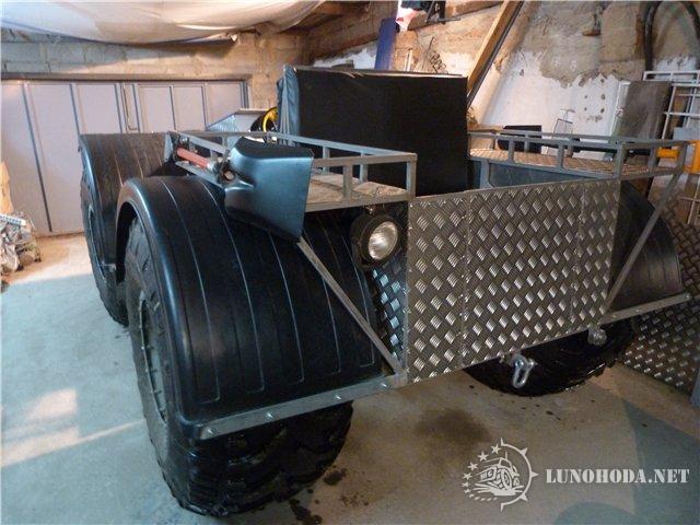

Все сегодня рождение (выезд из гаража) вездехода состоялся!
В субботу угоню в деревню, обкатаю и будет дожидаться открытия охоты (06.04.13).
Видио поснимаю в деревне, сегодня выгонял уже по темну снимать не стал.
Так он выглядит на данный момент.

Вот смотрю и думаю Сто пудово задние поперечины придется срезать, ну леса то у вас положим нет, а канавы и рвы всякие имеются?
:roll: :roll: :roll:

Сообщение Дмитрий-64 »
mmcl200 писал(а):Вот смотрю и думаю Сто пудово задние поперечины придется срезать, ну леса то у вас положим нет, а канавы и рвы всякие имеются?
Это да, тоже подумывал крыло повыше обрезать (поездим, загнем,переделаем) :ok:

Дмитрий-64
после загиба если поздно увидишь можно и покрышку промозолить .
mishanya68 писал(а):Дмитрий-64
При загибе, сначала прижмется к колесу крыло (так сделана его форма) я думаю сразу и увидеш и услышишь.
Я на преведушем вездеходе ездил с такими же крыльями проблем не было, зато грязь летела в верх мама не горюй, а если подрезать думаю и в солон будет забрасывать. :)))
