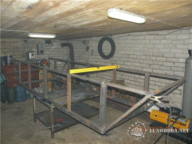

Вопрос к Модераторам! зделал каркас лодки... мне надо выкладывать первые фотки постройки...? ну так что бы тема не гасла... или потом скопом все скинуть когда построю, но это наверно очень долго ждать мне так кажеться :) посоветуйте пожалусто как быть!
Сообщения: 18679
Andrus писал(а):или потом скопом все скинуть когда построю
в процессе постройки тебе смогут указать на просчеты или ошибки и дать совет. [:})
Andrus
Сообщения: 68
Зарегистрирован: 13 сен 2011, 13:07
Откуда: ESTONIA
Сообщение Andrus »
Ну тогда вот.. параметры моей лодки...
верх-3.58м
высота-60см
низ-2.70м
ширина-1м
Бандерлогин
Сообщения: 966
Откуда: Великий Новгород
Сообщение Бандерлогин »
только не обшивай сейчас борта листами, сначала прокатись. Так в случае чего переделывать легче.

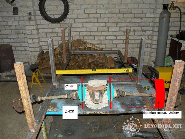

Andrus писал(а):Гаспода такой вопрос, я тут ранее отписовался что буду ставить мост от НИВЫ, но планы поменялись... могу ли я поставить вот такой для моего ЕГОРА, это от Форд Сиерра
Я тоже буду использовать на гусеничнике мост от Форда ,но от Скорпио .Т.к у него внутрен гранату крепятся к редуктору по другому .И между редуктором и гранатами хочу внедрить тормозные диски ..Диски хочу поставить большие и вентелир. греться не будут . :oops:

карданы и бортовые редуктора надежности аппарату добавят.
а вот моя задумка
но точно ещё не знаю :)
Andrus
Сообщения: 68
Откуда: ESTONIA
Сообщение Andrus »
Вопрос! где лучше будут стоять супорта? внутри или с наружи? только о нагревание речь не идёт... точнее где им легче работать..
Andrus писал(а): точнее где им легче работать..
легче - в чистоте, внутри значит
от перемены мест слагаемых - сумма не меняется :wink:
