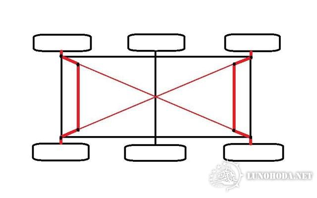

Юрич писал(а): ...то задние колеса будут бултыхаться независимо от передних самопроизвольно и постоянно!
А если загрузить заднюю трапецию гидравлическим демпфером ?

Труба- трубой, при удачном сочетании она может стать во благо, работать, как демпфер сглаживая удары от колес на рейку.

Вопрос еще, у Нивкиных кулаков сошки стоят под ее угол трапеции, для работы в этой машине думаю их нужно будет подогнуть внутрь на определенный угол, а это уже не вполне серийная зап. часть получится.
Вот так, если не ошибаюсь.

в теории думаю что надо . па практике будет видно . скоро будет снег а на нем будед хорошо видно как пойдут косеса в повороте . если надо придется подгибать .
