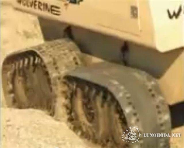

Так сможет кто-нибудь ответить на поставленный вопрос или хотя бы выдвинуть версию - любопытному, начинающему гусятнику ???
С уважением Валерий
Сообщения: 18624
zika
гуска там похожа от снегохода. к этому вездеходу отношение она имеет косвенное. колеса крутят гуску без зведочек. по такому же принципу как и тут
http://lunohoda.net/forum/viewtopic.php?t=4456

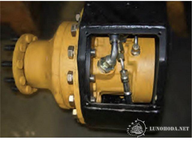

KIBERDOG
Почти угадали - гидропривод на все колеса.
Корявый перевод Гугла:
Росомаха работает в самых тяжелых всесезонные местности.
Гидростатического системного диска
устраняет необходимость в цепи,
звездочки, бездельников натяжение цепи,
передач, ремней, зубчатых колес и
долго осями.
Мощность: 100 л.с - только чего ???
С уважением Валерий

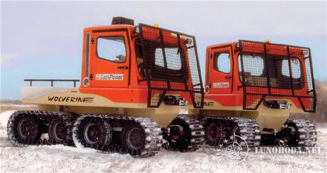

zika
Сообщения: 1019
Сообщение zika »
http://www.wolverineatv.com/
Там есть ещё два видика, не ютубовских.
Плавают, по корягам прыгают, а военная танкетка чудеса творит.
