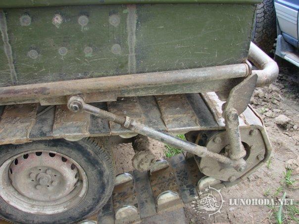

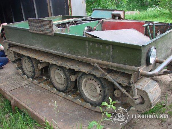

вот такая конструкция
делай хорошо , хреново само получится

Сообщение mishanya68 »
демьян
такие наверно моментом забивает льдом и глиной

Сообщение демьян »
по снегу не ходит , а вот по болоту он лазает нормально

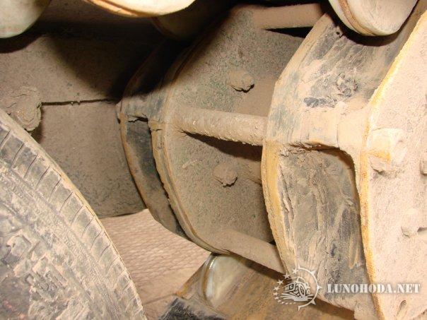

Сообщение демьян »
задняя приводная

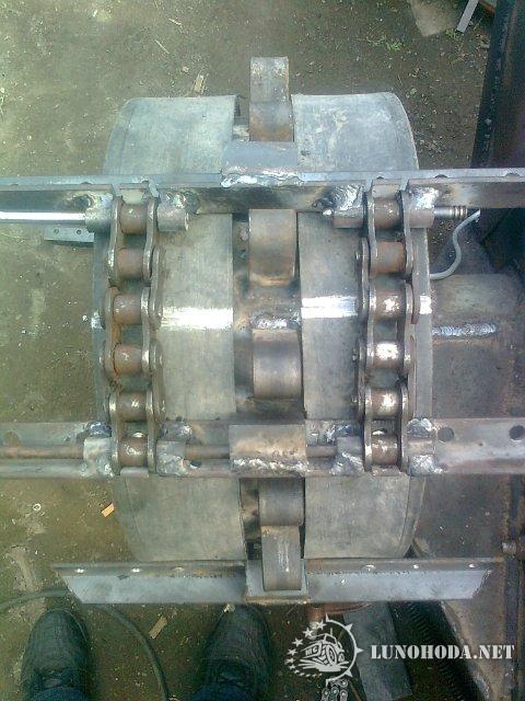

Изготовление ведущей звезды.

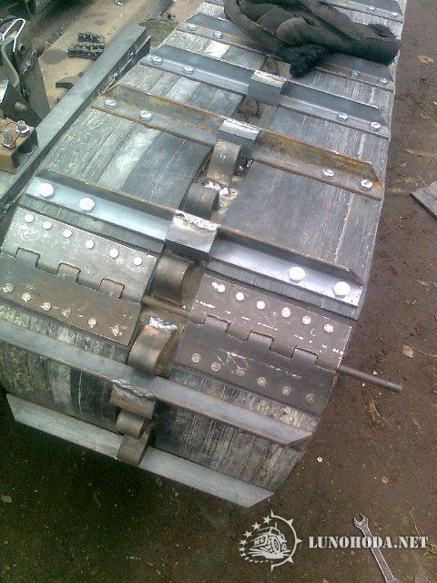

Сообщение улан »
замок для гусеницы-металл 2мм,палец-торсион от регулятора давления задних тормозов классики(очень крепкая железяка).

Откуда: Свердловская обл. д. Новая Ляля
Сообщение улан »
еще один,пробный.
