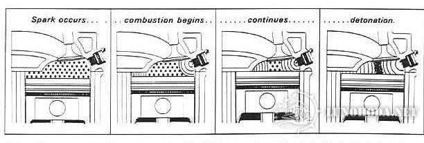

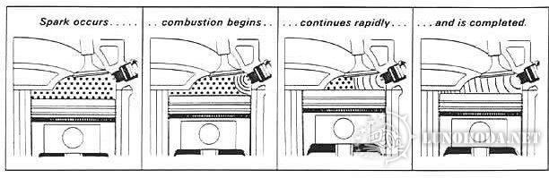

Нормальное горение
Детонация
4. Детонация - сложный химико-тепловой процесс, развивающийся в горючей смеси при особых условиях;
Возникновению детонации и ее интенсификации способствуют нестойкие в отношении детонации топлива с малыми октановыми числами; обогащенные (а = 0.9) составы смеси; высокая степень сжатия; большие нагрузки на двигатель; снижение частоты вращения вала двигателя; чрезмерно большой угол опережения зажигания; высокие температуры и давление на впуске в двигатель; перегрев камеры сгорания; увеличение размеров цилиндров.
Детонационное сгорание возникает в наиболее удаленном от свечи зажигания месте, расположенном около горячих стенок. Смесь до прихода фронта пламени нормального сгорания успевает в таких местах сильно перегреться и подвергается интенсивному сжатию при распространении фронта пламени, что способствует быстрому развитию в ней предпламенных реакций с образованием и накоплением химически активных промежуточных продуктов (радикалы, перекиси, атомы водорода и кислорода). В результате таких процессов возникает, самовоспламенение смеси с самоускоряющимися процессами. Сгорание приобретает взрывной характер с резким местным повышением температуры и образованием ударной волны давления; скорость ее перемещения в камере может дойти до 1000-2300 м/с. Отражаясь от стенок камеры сгорания, ударная волна образует новые волны и новые очаги воспламенения, приводящие к развитию диссоциации с образованием окиси углерода, атомарных углерода, водорода, кислорода и поглощением большого количества теплоты. Продукты диссоциации и несгоревшая часть топлива догорают в процессе расширения неполностью и с меньшей эффективностью, мощность и экономичность снижаются, а перегрев двигателя и дымление на выпуске увеличиваются тем сильнее, чем в большем объеме смеси развивается детонация. Ударные волны, действуя локально и кратковременно, не повышают работу газов, но резко увеличивают теплоотдачу в стенки, механические и тепловые ударные нагрузки на детали, газовую коррозию поверхностей, особенно днищ поршней. Длительная работа двигателей с детонацией недопустима.
