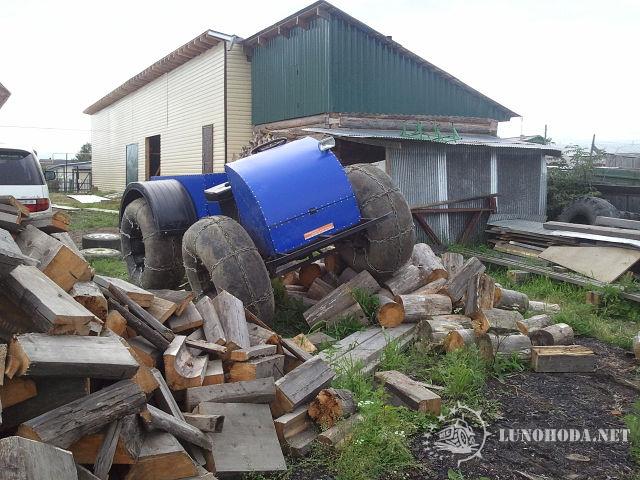

Ещё спросить хотел, примерная скорость на повышенной, минимальная скорость на пониженной, как тянет на пониженной на холостых, вообще нужно ещё понижение или хватает???

На повышенной, скорость на глаз - 25-30 кмч. Мне было очень страшно!
На самой пониженной - 2-3 кмч, не больше, рядом идущий пешеход, спокойно обгоняет.
На пониженной передаче, я бросал педаль газа, вылезал из вездехода и шел рядом.
Моторчик не глох, медленно ехал. Схватил его сзади за фарком, пару метров ехал за ним юзом на ногах, потом тяги не хватило, заглох.
Как-то так!
Думаю, понижать больше не стоит. Можно, для увеличения диапазона передач, поставить КПП от классики.

Вот, вчера железа привезли.... Порезал, чтоб в гараж вошло. Навеску отмотора собираю потихоньку... Рулевое привёз. Мелочёвку всякую заказал (шрусики, флянчики, креставинки)... Мешок болтов купил!
Кстати, а у этого "синего" вездехода, тоже новая жизнь начинается!
Еслиб не травма, уже бы закончил всё. А так - то же узлами по гаражу раскидан.
Всю переднюю секцию уже перепелил.
