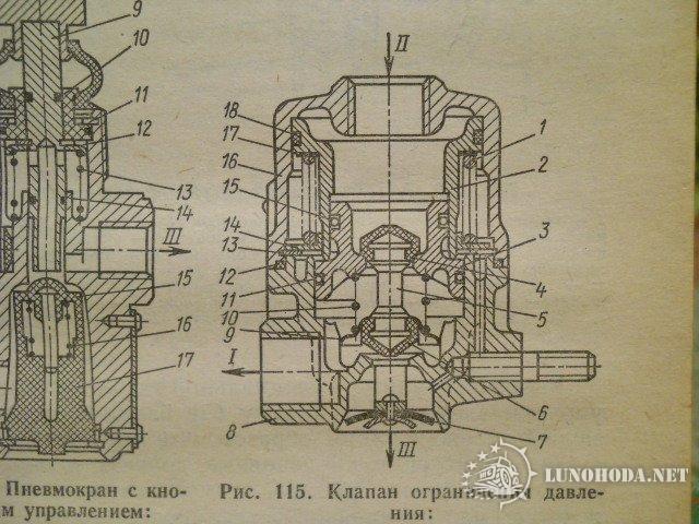

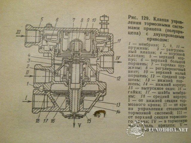

shum d
Некоторые элементы пневмосистемы КАМАЗ
Как видишь там не только диафрагмы, но и поршни с кольцами.
Смазаны были какой-то белой смазкой похожей на ЦИАТИМ-201...
