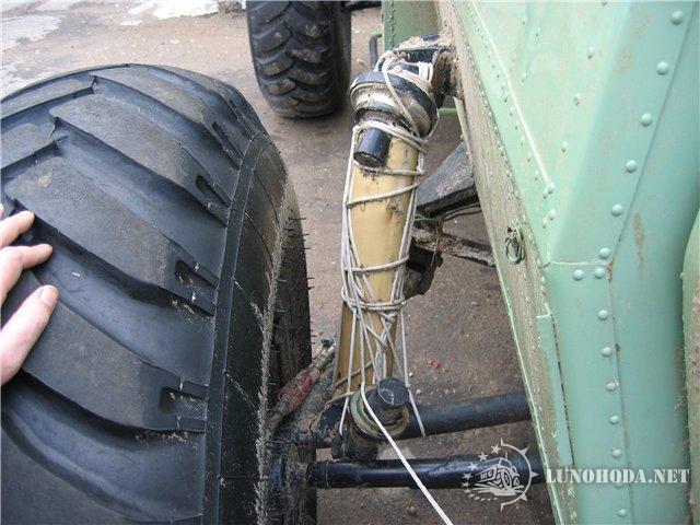

В догонку по поводу поломатого рычага: как вышли из положения.
Немного фигурно повыпиливать бензопилой и протез готов.

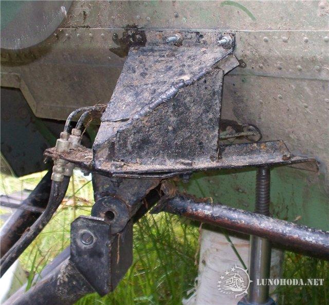

Вот так, примерно, разрушается кузов в местах крепления силовых элементов подвески. Здесь (верхняя опора задней пружины) увидели до того, как она отвалилась. Видно, что дюраль трескается быстрее, чем срезаются болты М6, так что их замена на М8 прочности не добавит (ИМХО). Лечить будем установкой снаружи заплатки из листа 1,5 дюраля Д16АТ. Заплатку побольше, переклепать заклёпки, попадающие по заплату, а также по периметру и вдоль трещин. Трещины лучше засверлить по концам. Изнутри усиливать сложно - там хитрый профиль, поперечная распорка и т.д.

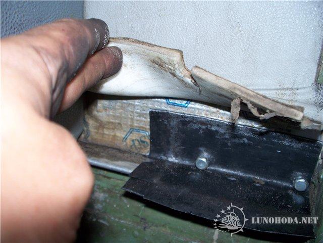

Ещё пример починки кузова. Оторвали правую наружнюю опору заднего рычага. Починили (тягу, правда, приварить было нечем):
Изнутри пришлось поставить металлический самодельный уголок
Для чего пришлось пожертвовать противнем, на котором обычно жарим рыбу
И вперёд!

ЗАБАНЕН
Сообщения: 5086
Сообщение Саня »
Лопасня писал(а):Лечить будем установкой снаружи заплатки из листа 1,5 дюраля Д16АТ. Заплатку побольше, переклепать заклёпки, попадающие по заплату, а также по периметру и вдоль трещин. Трещины лучше засверлить по концам. Изнутри усиливать сложно - там хитрый профиль, поперечная распорка и т.д.
Всё это правильно, только простая заплатка не сильно упрочнит, надо ставить раскосы и уводить нагрузку вдоль направления приложения силы к углам или силовым элементам.

Саня писал(а):только простая заплатка не сильно упрочнит, надо ставить раскосы и уводить нагрузку вдоль направления приложения силы к углам или силовым элементам
С диагнозом не согласен. К опоре сила прикладывается по пространственной диагонали (рычаг - косой). Если линию действия силы продлить, то упираемся в потолок. Раскладываем по осям: по вертикальной оси стоит профиль, по поперечной - распорка, по продольной - ничего. НО проблема в том, что все элементы (включая заклёпки) целые. Растрескался дюраль по периметру прикручиваемого основания опоры и причиной тому - изгибающий момент. С ним ничего не сделать, значит надо повысить момент сопротивления. Большая и толстая заплатка именно эту задачу и решает. Напоминаю, что эта конструкция прошла только на моём веку тыс. 25. Так что ещё тыс. на 50 хватит.
