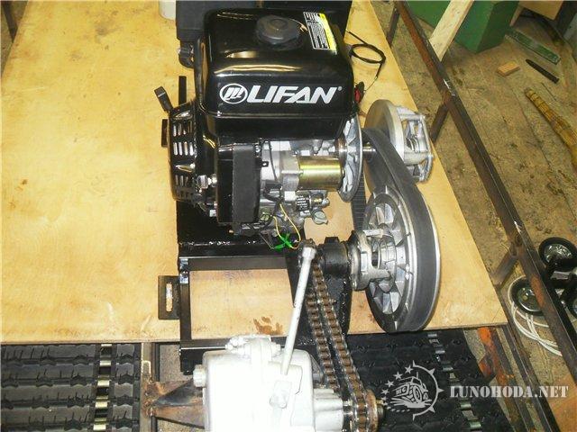

немного не то что хотелось. но из того что осталось от лосяша получилось. такое чудо
двиг. китай 15 сил. вариатор. коробка от мотоблока. гуски и ходока буран. планируется как снего уборщик. воду с колонки возить. дрова и езда по озеру на рыбалку бате.
при такой компоновке по пухляку в горку проваливается см 10. я почти в два с половиной раза глубже.
Рядом стоит для сравнения Рыбак 2М :)))
Вес почти 230 кг. скорость по навигатору почти 19 км. в пухляке с санями и весом 120 (в них) 16 км. В заводской волокуше ( корыте) в пухляке тащит 250 кг. но местами садится.
на холостом ходу по ровному ( по укатанной дороге) тянет ниву.
на деревянном полу опять же на самоходе ремня его в вдвоём не удержать.
Сейчас снега выше колена. но с санями движение довольно уверенное.

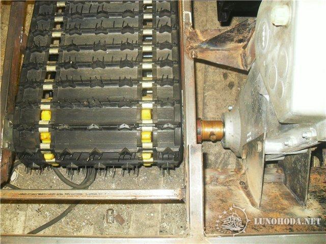

Значит так. на сегодня вылезла проблема с редуктором от мотоблока Нева. редуктор в принципе брали из за того что на нем есть реверс и две передачи. а так же готовый нижний подшипниковый узел. Т.к. привод внутри цепной, то решили что можно и передаточным поиграть.Тем более посмотрел видео как этот редуктор делают, так что выбор пал на него
после пробега примерно 30 км развалилась цепочка в редукторе
причем звуки разрушения напоминали работу сцепного устройства на снегоходе и по времени полностью совпадали при рывках.
в процессе разборки так же выяснилось, что все валы которые в подшипниках просажены и крутятся в посадочном месте лучше чем с самим подшипником. хотя качество изготовления самих валов и шестеренок довольно хорошее. так же не много были на наш взгляд и размеры подшипников в верхней части редуктора. в общем детский размер. хотя для двиг на который он рассчитан наверно в самый раз.
Так же при полных оборотах двиг. редуктор грелся примерно гр. до 45-50С.
После замены цепочки редуктор прошел еще меньше и послышались уже знакомые звуки.
Причин видится несколько- первая и наверно самая главная это большие обороты на входном валу редуктора.
вторая это невозможно натянуть эту цепочку.
третья это звездочка которая свободно сидит на валу и ни чем не фиксируется.
ВЫВОД: то что предназначено для работы в огороде не хочет работать на снегоходе.
Теперь стоит вопрос какой поставить реверс редуктор. От мотоколяски и Муравья тоже не очень надежно. Коробка от оки большевата. от снегохода буран нужно делать нижнею часть . а так как с токаркой проблемы то хотелось бы что то готовое подобрать. Может у кого то есть мысли по этому поводу :oops:
