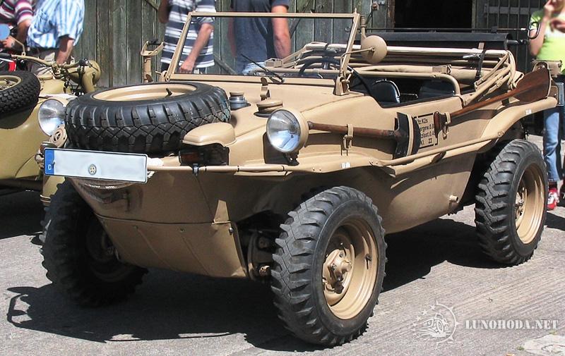

Shurinex
Сообщения: 987
Зарегистрирован: 29 окт 2009, 15:28
Откуда: Ленинградская область
Сообщение Shurinex »
vit.mas писал(а):Ну ладно...колеса колесами, а сейчас меня очень интересует как заставить "лушика" по воде, быстрее передвигаться... т.е нужен движетель! Кто что может подсказать? :oops:
Старший брат., возможно прототип Луаза.

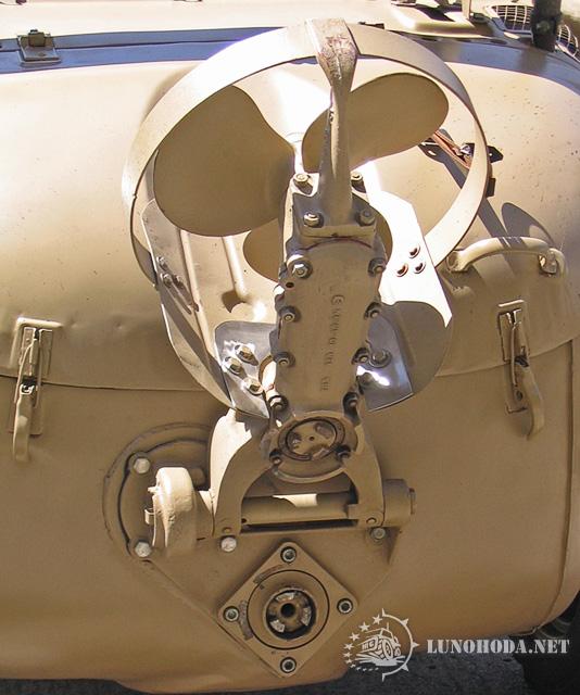

vit.mas
Сообщения: 186
Зарегистрирован: 13 ноя 2009, 22:49
Откуда: Украина.Красный Луч
Сообщение vit.mas »
Shurinex писал(а):Старший брат..Изображение
Спасибо парни! :beer: Вот именно подобное в мыслях и было... все остальное тяжелое и не удобное... :)-)): Смущает только нагрузк на шпонку шкива к.вала :shock:
