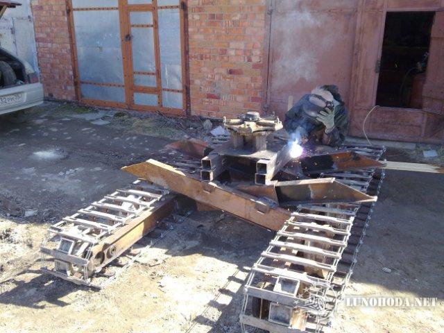

приварили поворотную часть. жду новые боротовые. катится легко, от руки.
транспортная ширина получилась 1830. рабочая 2500.

Le Penseur
может я повторюсь. как будет устроен механизм поворота башни? (какой привод)
Le Penseur
Сообщения: 1434
Откуда: Вологда
Сообщение Le Penseur »
Шрек
на последней фотке под ступицей виден венец от тракторного маховика. шестерня бендикса размещена на поворотной башне, на редукторе(двухстепенчатый). суммарное ПЧ 100. по моему ранее редуктор я выкладывал, ща поищу

Le Penseur
Каким способом будет производится раздвижение гусениц и их фиксация. Может я где то этот момент пропустил
Le Penseur
Сообщения: 1434
Откуда: Вологда
новичок писал(а):раздвижение гусениц
на данный момент производится прибором под названием ЛОМ. планирую на "ножницы" поставить фторопластовые скользящие вставки, для уменщения трения.
и наверное полиспастами раздвигать и сдвигать. но пока не до этого, надо до ума довести то, что есть. чтобы ничего не закусывало, не рвало, и не гнуло))
