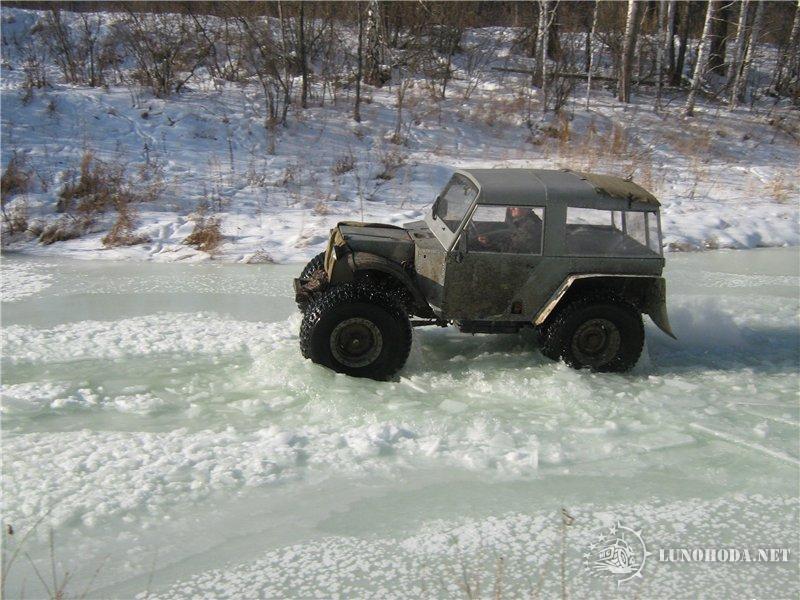

В четверг, 16 февраля, ездили маленько. Утром хорошая погода стоит, решили навалить на работу и съездить покататься. Загрузили машину на грузовик, доехали до Элитного, оттуда прямиком до Обского водохранилища.
Батарейки сели.
Снега почти нет, доехали быстро. Спустились на лед, решили поездить. На середине моря заструги, скорость не больше 40 кмч. Переехали , пошли вдоль правого берега, доехали до Завьялово. Поднялись по Каракану, в одноименном магазине купил батарейки и покушать. Поехали дальше, вверх по реке. За д.Факелом Революции начал снимать .
по реке вода идет

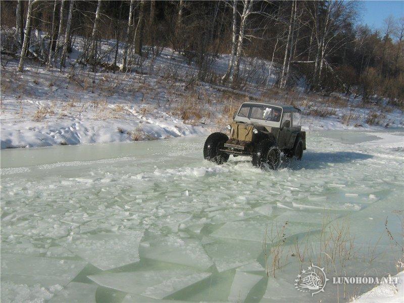

Бобры всю речку истоптали
Погода хорошая, сердце радуется
Лед толстый, но иногда нет

Дальше лед еще тоньше
Проезжаем промоину

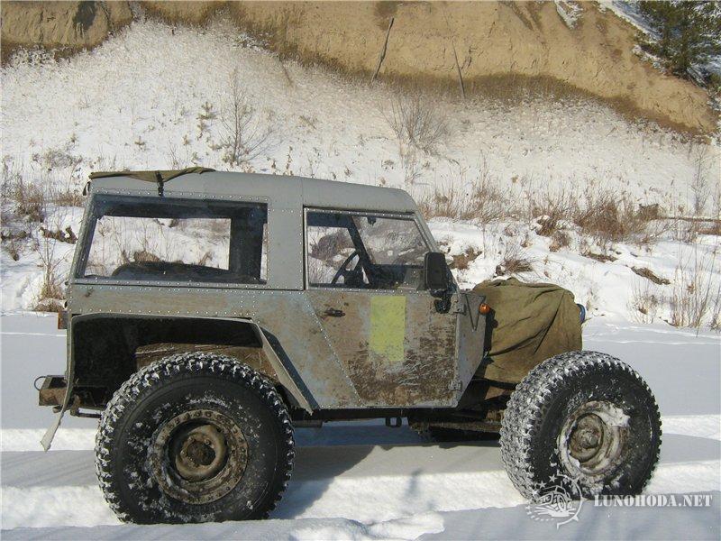

Дальше решили не ехать, русло завалено деревьями, возвращаемся
Сфотографировали машину на фоне обрыва, обрыв метров двадцать, красиво

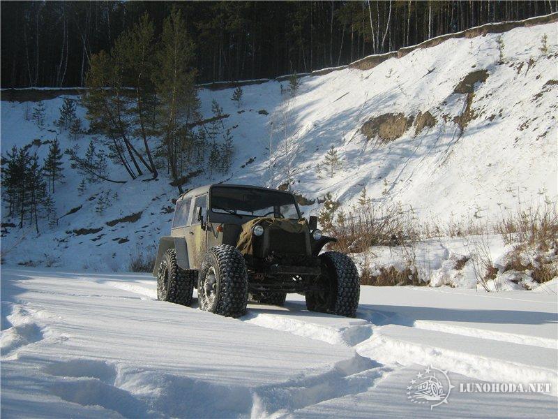

На обратном пути, в районе Быстровки, разогнали машину, при 3800 об.мин, на пятой передаче, с отключенным передним мостом - 70 кмч, можно длительно ехать так, если ровный лед.
Стартанули в 11-30, где-то в 6 вечера вернулись обратно, одометр на жпс-е выключался, яндекс.карты прямиком показали 140 км, реально около 170км. Много раз останавливались, смотрели нагрев агрегатов, поправляли намордник, и т.д.
