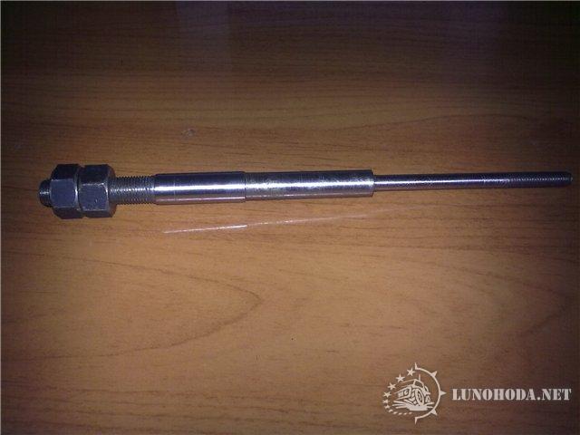

Сегодня сделали вал для шкива

Как вы думайте вот такая конструкция будет надёжнее?

student
такая конструкция жить будет всё зависит скакова метала выточили вал , я себе вытачивал со стойки японской , ремень сильно ненатягивайте :roll:
