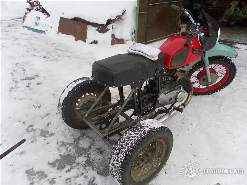

Сегодня выехал:

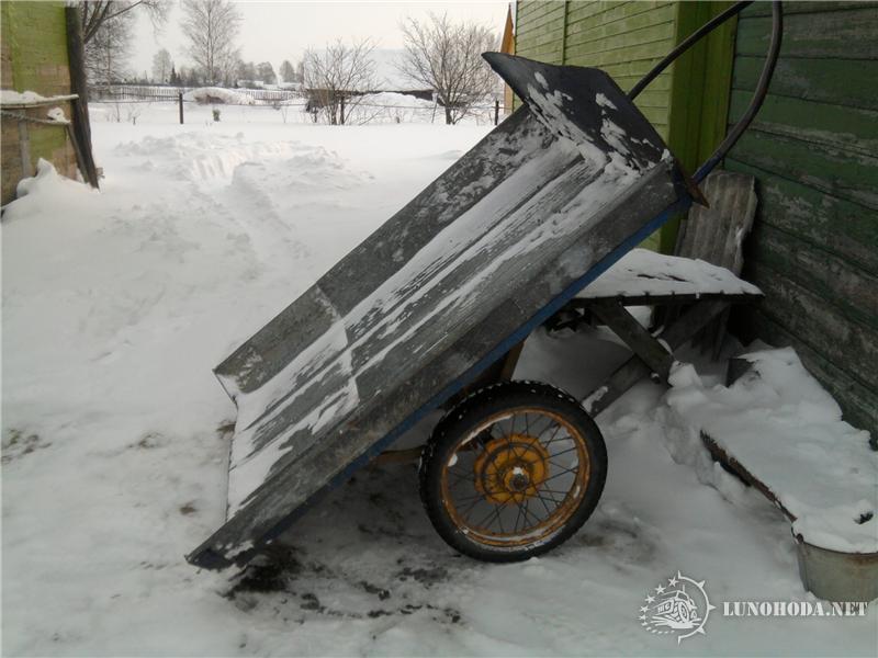

А вот и телега для его:

Вы говорили что будет жёстко ездить и будет не повернуть. Нормально, повернуть можно и сильно не тресёт. Да и на дыбы не встаёт :) На мой взгляд трицикл получился.

Я точно такой-же лет в 15 строил :roll: ИМХО летом ты свое мнение поменяешь :))) :))) :)))

Ставь диф с нивовской раздатки и хотя бы родные аморты [:})Сам этот диф не ставил но видел у ребят там и блокировка есть :roll:

Это вы по поводу тряски? или разворотов? Это мой первый. Так что у меня всё впереди...

По поводу и того и другого :))) Перевари на маятник и вместо задних растяжек поставь аморты , у меня так сделано было,только промежуточный вал нужно как можно ближе поставить к оси маятника ,так хоть помягче будет :wink:

можно и на этой рамке. Где болты стоят, поставить втулки и амотры. Только выдержит ли рамка??? :)

Только где лучше поставить втулки??? :help: :?

Где крассная или зелёная стрелки ???

чтоб незаморачиваться скомпенсацией натяжения цепи сделайте подрессореное сиденье . должно быть достаточно.
