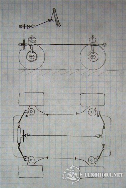

пришло мне на почту вот такое письмо. Автору извините что редко её читаю
Добрый день!
Давно читаю форум луноходов.нет
хотел добавить сою идею в тему:
Как сделать рулевое на полноуправляемый вездеход?
но зарегистрироваться не удалось-"Запрос небезопасен и был отвергнут.Если это Ваш сайт — обратитесь в службу технической поддержки за азъяснениями"
Если на ваше мнение идея стоящая, то выложите на форум, будет приятно если кому-то сгодится.
кратко суть:
используются симметрично передняя и задняя подвески мак-ферсон, рулевые рейки соединены карданом. С рулевой колонки передача на этот кардан цепью.(можно варьировать передаточное число).
в даной схеме можно реализовать меньший угол поворота внешних колес, путем выбора положения РР.
(см. рис)
С уважением, Владимир, Киев.

хм... а как просто придуманоТимур писал(а):хотел добавить сою идею в тему:

Ерунда у вас получилась. Не дай бог средний мост в пенёк упрётся, сбоку, выломает сразу чего нибудь.mishanya68 писал(а):вот что получается тема про вездеход тут
http://lunohoda.net/forum/viewtopic.php ... sc&start=0
Может проще, как у БТРов сделано? Поворот 2-х передних мостов?
Вездеход всё равно не тянет на полноуправляемый. Посмотрите внимательно мой пост, который выше вашего. Там как раз реализация полного управления колёсами, правда для 4-х всего, но может будет на пользу.
Обратите внимание на УАЗик, у него схема как раз полноуправляемая. Задний мост может подруливать в любую сторону.
